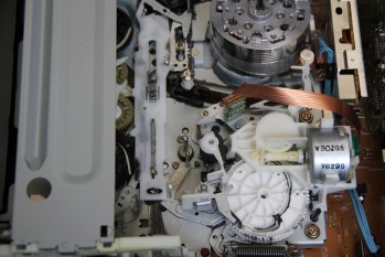

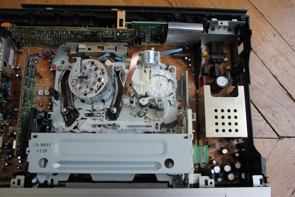

et voila quelques clichés de la mecanique
si tu as une petite piste :jap:
mecanique
mecanique
pionnerlover
Messages : 266
Re: Pas d image sur mon magnetoscope
Message par pionnerlover »
pionnerlover
Messages : 266
Messages : 2189
Je ne vois rien de bizarre.
pionnerlover
Messages : 266
tu penses qu'il fonctionne et c'est tout simplement un problème de téléviseur ?
