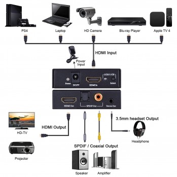

Salut a tous. Je vais essayer d'être bref! Je possède une vieille TV Plasma sans sortie Optique et un Ampli Yamaha RX- V459 qui ne possède pas de sortie et entrée HDMI. En Bref l'ampli possède 2 entré Optiques et une Coaxial. Comme vous le savez tous la Wii U et la Switch non pas de sortie optique ni coaxial il faut passer part le HDMI pour avoir le son. Donc j'ai opté pour l'achat dans boitier HDMI & optique. En gros il est supposé sortire le son en optique avec juste la prise HDMI. Bref bien entendu ça ne marche pas! Pire encore j'ai essayé sur PS3 résultats seul l'application Nexflix sort le son en Dolby Digital 5.1. Des que je met un DVD ou un Blue Ray, l'ampli indique PCM 2.0 pas mieux pareil pour la Wii U et la Switch. Ma question est pourquoi? Cela serait il dû à mon cable optique qui avouons le, est loin d'être une bête de course! L'ampli est t-il trop vieux? La Wii U et la Switch sort un 5.1 PCM serait-ce dû à cela? Si quelqu'un a une soluce voir une idée je suis preneur.

Bon en fait Tutendo, tu veux récupérer le son numérique de l'Hdmi de ta WIIU pour l'envoyer vers ton amplis c'est ça ?
Il te faudrait investir dans ce genre de matos https://www.amazon.fr/dp/B06WP1P13Q/ref ... w=g&hvqmt=
20,99 € chez Amazon et en plus la livraison est gratuite dès 25€ d'achats, tu peux même de faire plaisir avec un nouveau câble optique ou HDMI :pouce:

Salut tout les deux. Papynard j'ai justement fait l'acquisition de ce fameux boîtier. En faite je pense avoir ma réponse. En faite mon Ampli ne prend pas en charge le PCM 5.1. Donc au mieu j'ai du 2.1 PCM sur ma Switch et ma Wii U (je peux utiliser le Neo 6 ou le Pro logic 2x pour avoir un faux 5.1. Je trouve que le mode DSP General est ce qui marche le mieu avec les films) jai dailleurs constaté une amélioration de la qualitédu son. Cependant à l'heure ou j'écris ces lignes, je ne comprends pas pourquoi ça ne marche que sur Netflix avec la PS3. Je viens d'essayer avec la Xbox 360 et tout fonctionne. Rien n'ai logique dans ce boîtier. Bref c'est d'un Ampli plus récents ce dont j'ai besoin. Fait un peu chieŕ j'aime bcp mon ampli.
