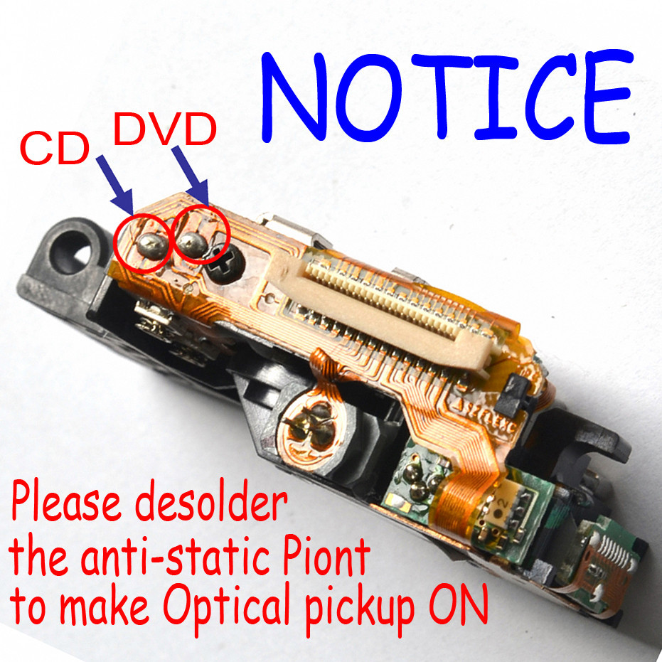

Alors voilà, je dispose depuis déjà pas mal d'années d'une platine CD/SACD de la gamme premium de chez Marantz: SA11S1 (2005). Hors le bloc optique m'a lâché il y a quelques mois maintenant. J'ai donc procédé au changement de celui-ci avec une copie chinoise du bloc d'origine à savoir le HOP-1200R (Hitachi) trouvée sur eBay. Bah oui tant qu'à faire les ateliers agréés ne pouvant plus assurer de SAV pour cette platine on se débrouille comme on peu! Sauf qu'il est fort à parier que l'étape "réglage de la diode laser" soit à effectuer. En effet elle prend 1 CD sur 3 (gravé ou non)! Bref faut mettre à plat tout çà.

au fait mac j'avais une question, de mémoire, sur certains blocs optiques, il y a un point de soudure à enlever :o

T’inquiètes j’ai bien retiré les billes de soudure sur le bloc! Les tutos de John m’ont bien servis.
