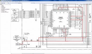

SM disponible ici : https://elektrotanya.com/sony_mz-e25_sm ... nload.html
Hélas le 1.5V va direct alimenter certains circuits malheureusement donc si ça remarche tu aurais du bol...
Il faut voir si avec une batterie/pile 1.2V ou 1.5V il repart ou pas... (ou utiliser une alimentation de labo via les connecteurs de la batterie).
Donnes-nous le résultat.
S'il refonctionne sur batterie alors R907 est coupée et à remplacer.

Merci Jonathan, je viens d'essayer et malheureusement ca repart pas, je crains qu'un IC soit mort (le 551 ou le 901) :mur:
Le lecteur était mint ca fait vraiment chi@#er, je sais bien que c'est ma faute mais Sony aurait quand meme pu mettre un fusible ou changer le diamètre du connecteur secteur pour éviter ce genre de boulette...
Reste plus qu'a en trouver un moche à cannibaliser de sa carte mere
