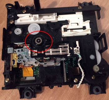

J'ai un Sony mds je770 comme lecteur de minidisc .
J'ai changé ma courroie pour l éjection et nickel maintenant.
Mais le souci que je n avais pas avant de changer la courroie, est que le disque ne tourne plus malgré que l on entend le moteur de l entraîneur tourner !
Donc ce qui m affiche sur l écran C13 Error Reading et le disque est éjecté.

Peut-être le spindle hub appuyé trop bas sur l'axe (tige) du moteur disque. Il faut peut-être le remonter.
Actionner le mécanisme d'aspiration sans MD pour voir ce qu'il se passe (avec un stylo : pousser le picot blanc sur la gauche dans le rail). Faire une photo ou une vidéo si besoin.

Bonjour
Vous êtes mon sauveur si vous me permettez l expression.
Ça marche,en effet il suffisait de remonter le spindle.

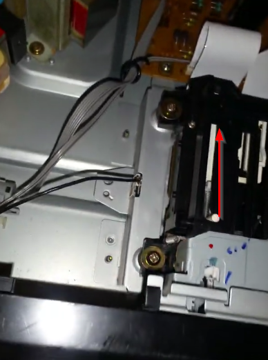

Je mettrai bientôt une video d un lecteur de LD le pioneer CLD D515.
En effet lors de l insertion d un LD il y a un charriot a l intérieur qui remonte pas complètement, ça force et il faut remuer l appareil pour que le disque soit bien pris pour qu il tourne.

bonjour;
me revoilà avec cette petite vidéo représentant exactement le problème que je rencontre avec mon lecteur CLD D515.
avez vous déjà eu ce problème et si oui comment l'avez vous résolu si résolu bien-sur ?
