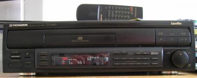

- Un lecteur Pioneer CLD-800 avec sa telecommande: le lecteur s'allume mais impossible d'ouvrir le tiroir.

Le 800 ne doit pas avoir grand chose; si ça se trouve ce n'est qu'une histoire de courroie.

Oui, démonte le capot; et essais de trouver (sur le côté droit du tiroir) le moteur et la pièce que doit entrainer la courroie.
L'ensemble ressemble à ça :
Essais de tourner avec le doigt la grosse pièce pour débloquer le tiroir et le faire sortir.
Ensuite donne nous l'état de la courroie, s'il te plaît ?

La courroie est en parfait état en fait tout est en parfait état le "seul souci" c est que tout le bloc optique est arraché.. les cales plastique de chaque coté sont arraché. Bref, ca partira a la poubelle.

C est le fameux colis que j ai recu sans protection, le lecteur a du se ballader dans tout les sens. Il a le capot cabossé, le plastique devant cassé..
Re: Donne lecteurs laserdisc
remitarn a écrit :C est le fameux colis que j ai recu sans protection, le lecteur a du se ballader dans tout les sens. Il a le capot cabossé, le plastique devant cassé..
Je comprend mieux
Tu peux dans ce cas lourder direct à la benne
Peux être garde juste la courroie si elle est en bon état, car c'est une pièce stratégique :clindoeil:
Garde aussi la télécommande !!!

Nan rien, je suis juste affligé à la lecture de ta description de l'état interne du lecteur.
Pour être sûr qu'une lentille est retrouvé sa place initiale sur un lecteur; il faut attendre que "No disc" apparaisse sur l'afficheur.
Et c'est impératif quand on déplace un lecteur, si on veut éviter la casse (imaginez lors d'un envoi); ça m'étonnerait que ce soit ce que le vendeur est fait avant l'expédition, pour que le bloc optique soit arraché et se balade à l'intérieur, il a dû vachement être secoué l'appareil ... :o
