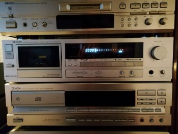

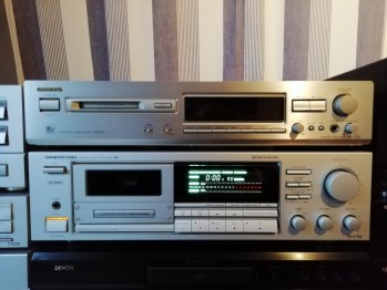

Voici donc la présentation de mes platines K7 actuelles, la cassette audio étant un support audio que j'ai redécouvert récemment après des décennies d'oubli. :rox:
Platine K7 Denon DR-M14HX
Platine K7 Onkyo Integra TA 2750
Alors, j'ai très peu de cassettes, et il ne me viendra pas à l'idée d'en racheter surement, mais je trouve les platines K7, surtout quand elles sont dans un état parfait, magnifiques à tout point de vue et dignes de figurer dans un système hi-fi, même si la K7 au niveau audio, c'est complètement dépassé. :clindoeil:
