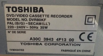

J'ai démonté, essayé de nettoyer avec de l'alcool la tête de lecture, essayé avec aussi une VHS nettoyante, mais rien n'y fait... j'ai toujours le son, mais l'image est sous la neige...
Je trouve des pièces détachées ou ?
C'est chiant à changer ?? (euh, j'suis pas des masses bricoleur...)

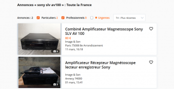

Ah oui !
Faut que je me trouve un scope d'occas et faire la transplantation alors !
