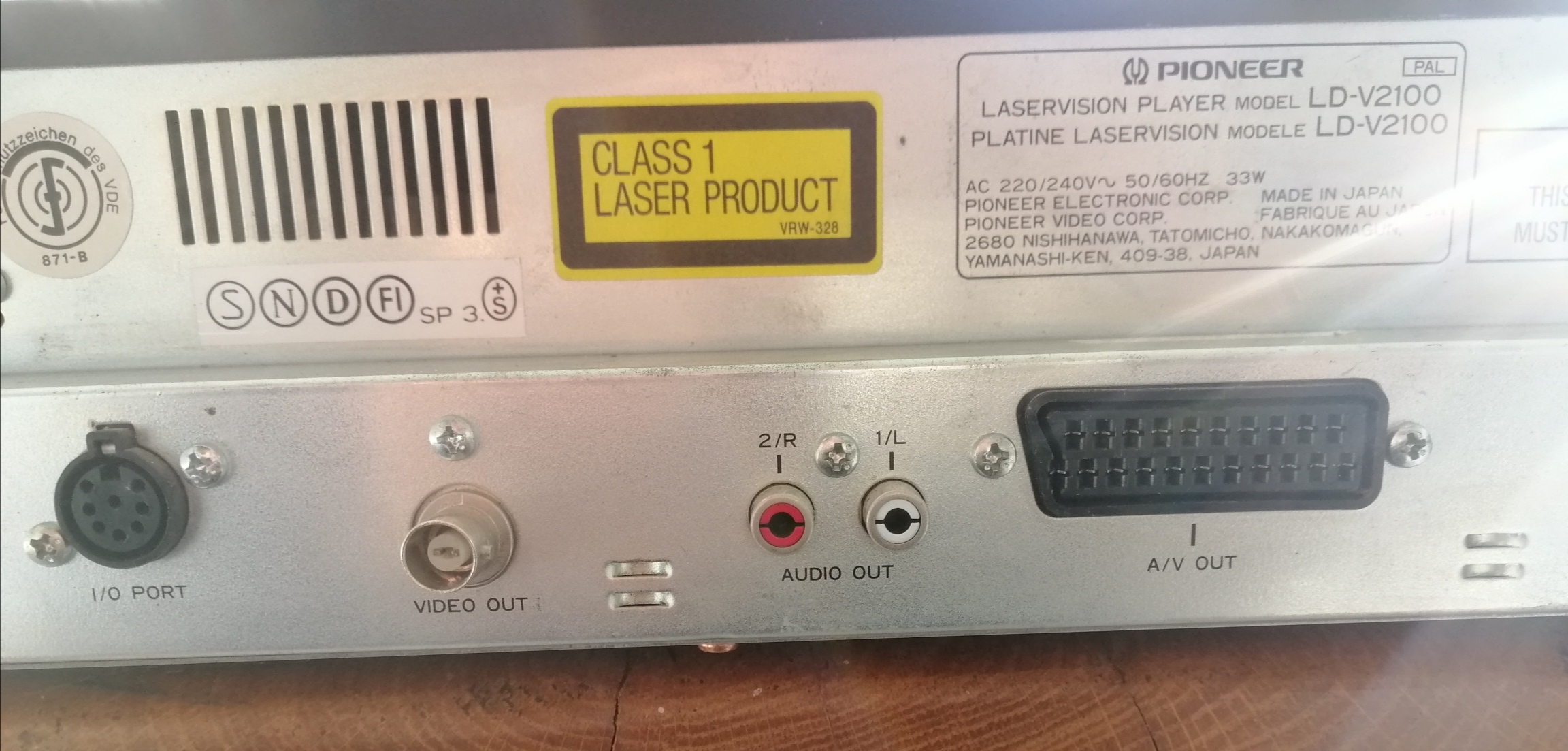

nouveau sur ce forum je viens à vous pour une petite question. Je viens de faire l'acquisition d'un lecteur laserdisc : le Pioneer V2100.
L'image est très belle, l'appareil fonctionnement parfaitement mais il y a un hic... Pas de son, juste un crachouillis.
Le problème ne vient ni du film ni du câble (péritel ou rca) car testé sur un autre appareil.
Avez vous des solutions? D'avance merci à tous.

Le problème est le même que ce soit en Péritel ou via les sorties RCA?
Hans
Messages : 18
Enregistré le : mer. 16 déc. 2020, 00:06
Re: Problème de son lecteur Pioneer V2100
Message par Hans »
Oui exactement le même problème malheureusement

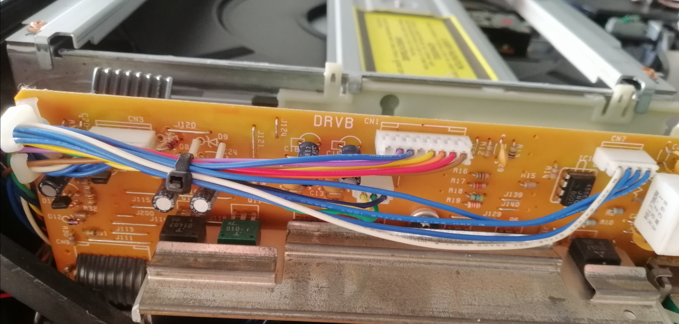

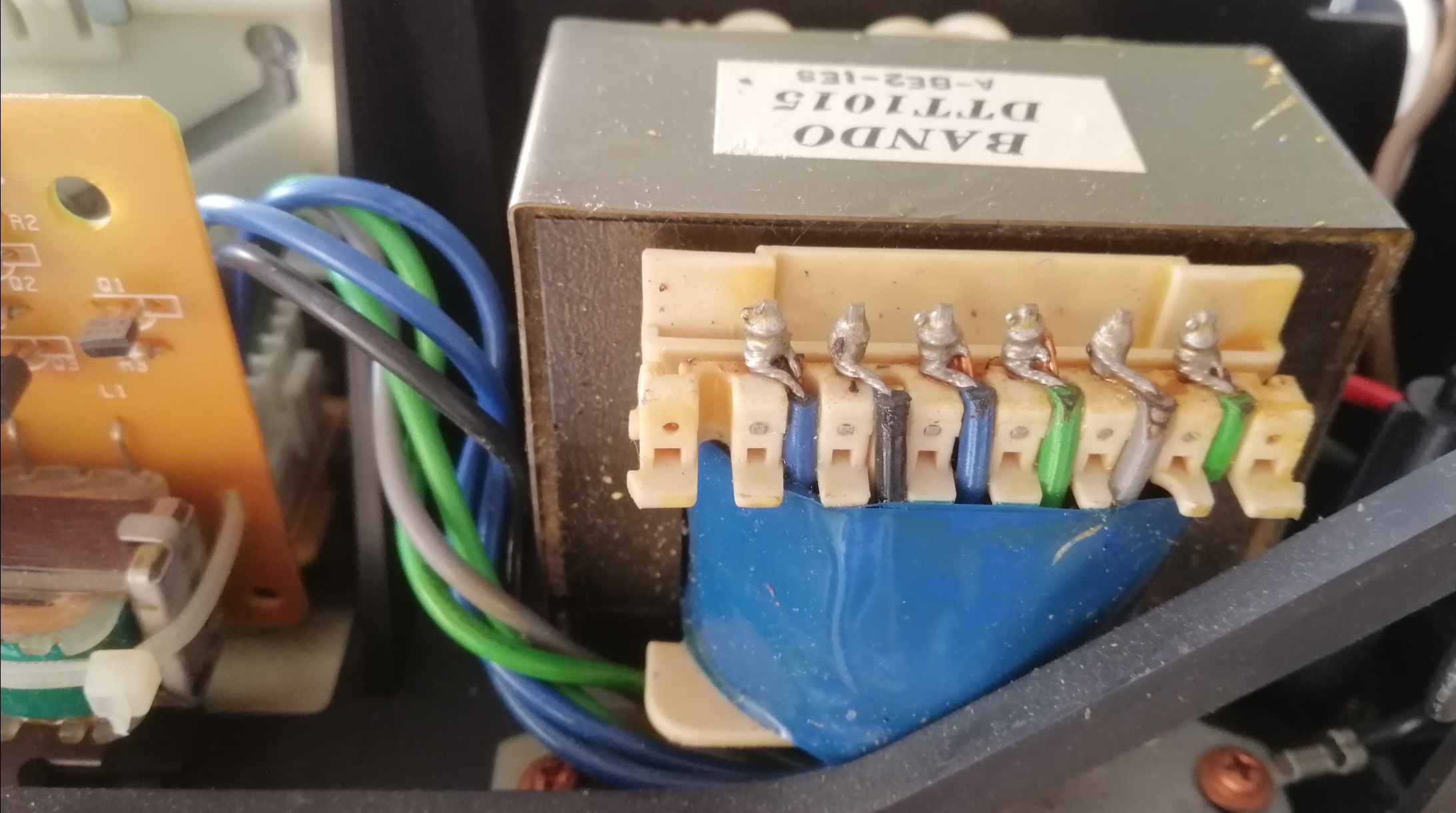

Si ça le fait également sur les prises RCA, c'est que cela vient de la carte de gestion/sortie du son.
C'est bien en amont des prises.

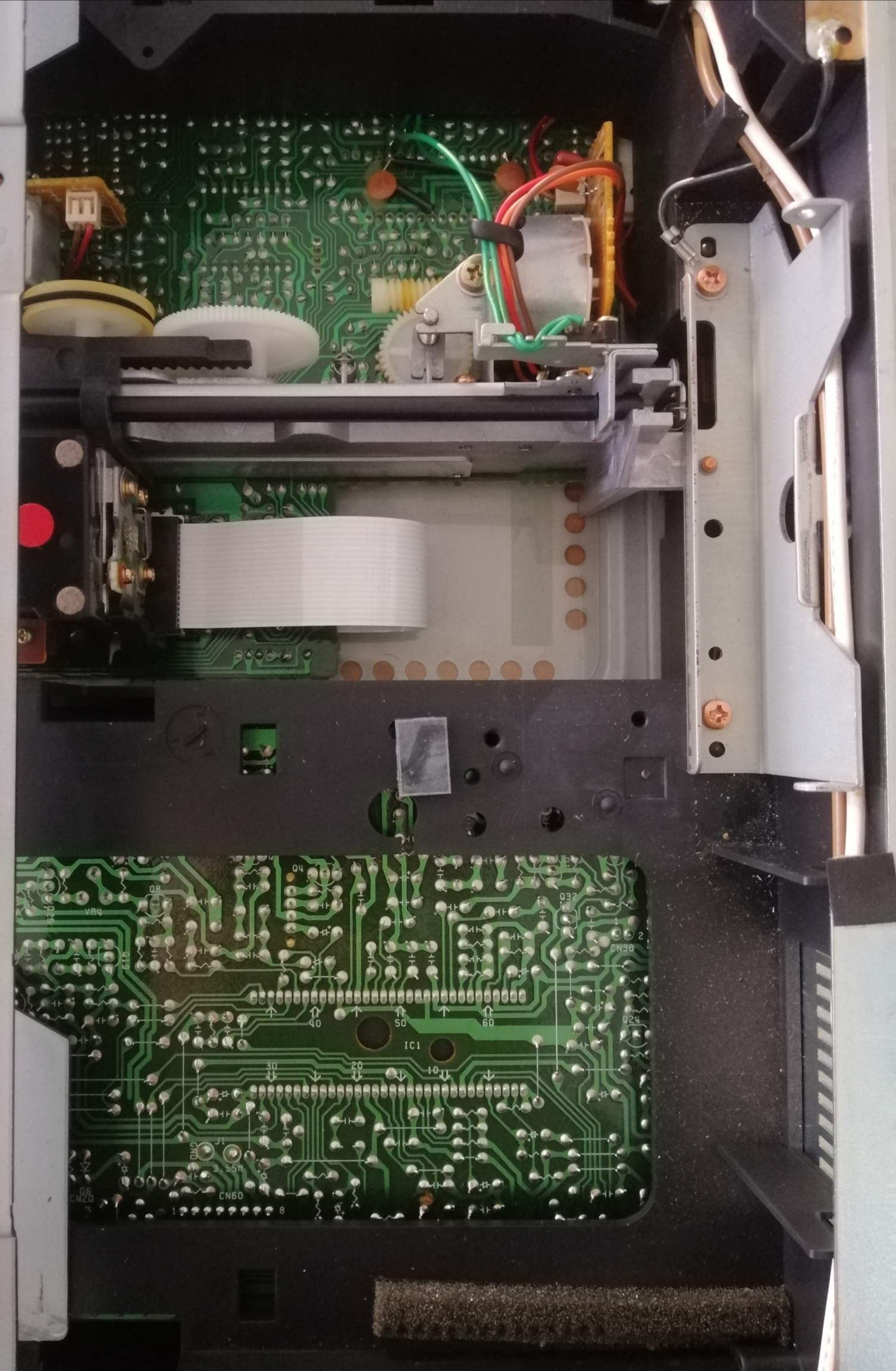

Pourrais-tu ouvrir la bête et faire une photo de l'intérieur, ainsi qu'une de là d'où viennent les fils de tes prises RCA (cela doit être une carte électronique)?
Message par Hans »

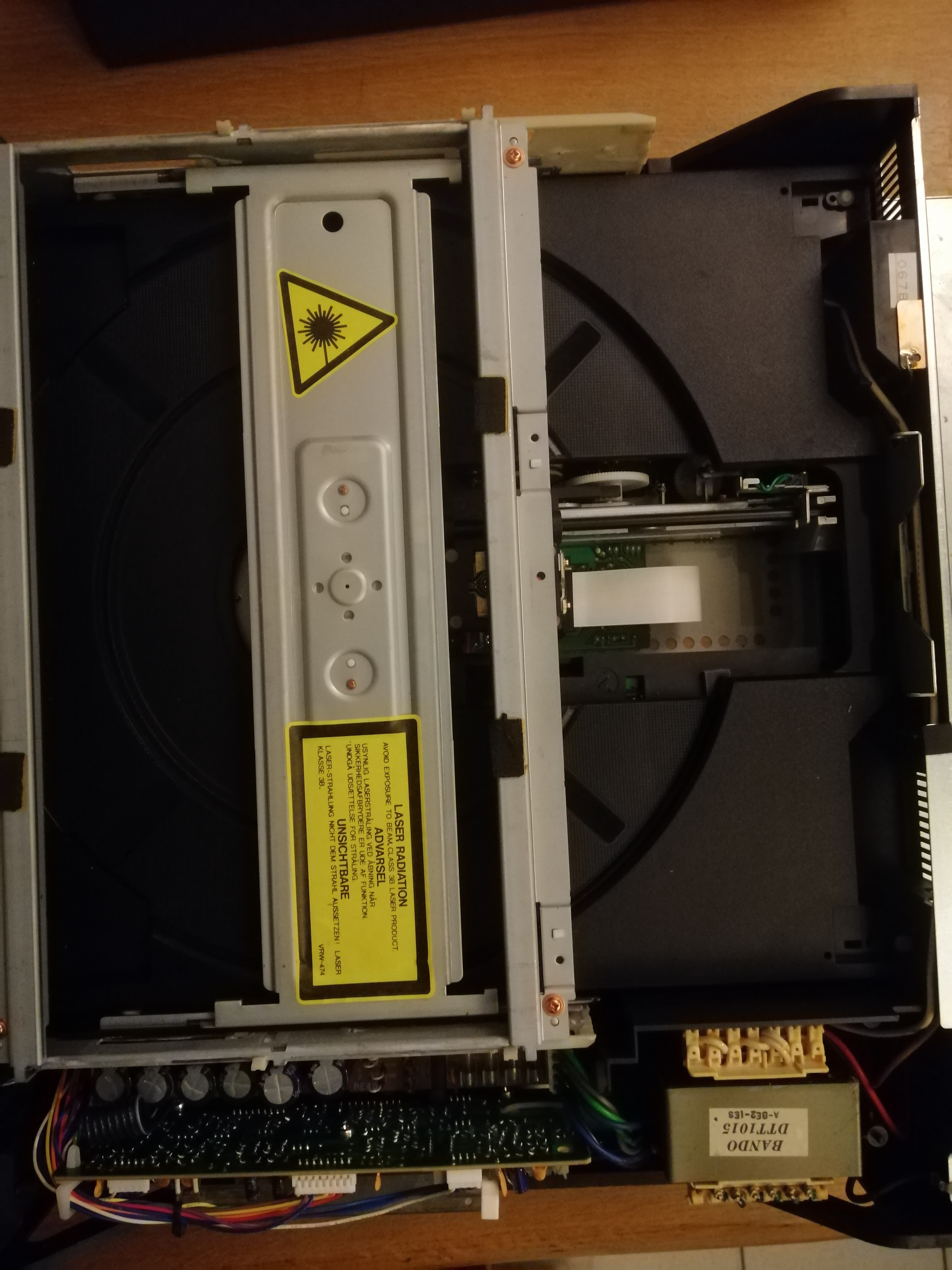

Et une vue d'ensemble STP?
Hans
Messages : 18
Message par Hans »
Hans

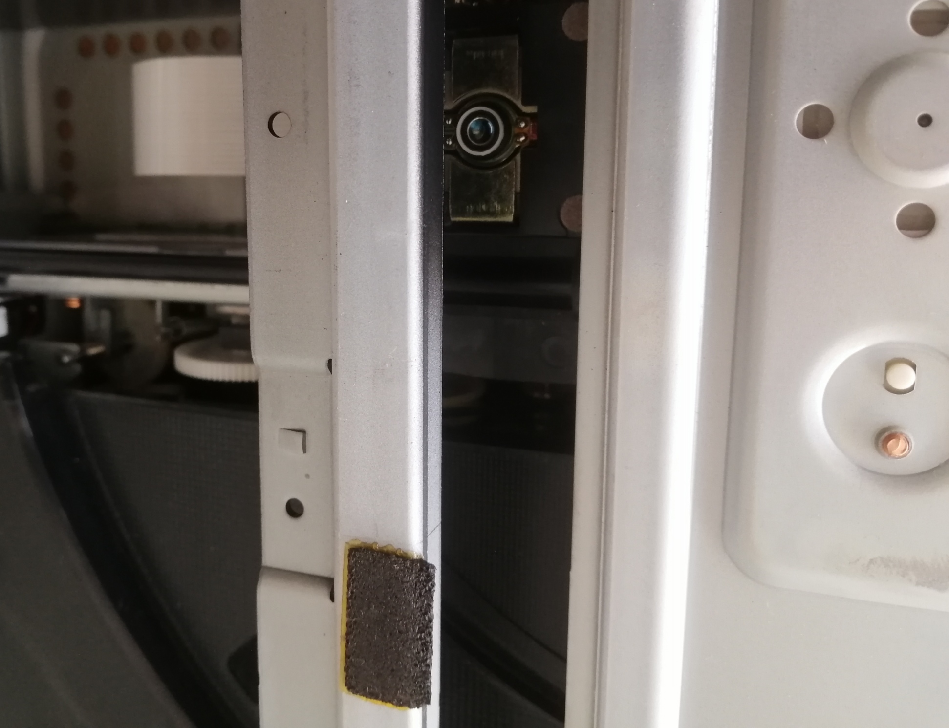

Messages : 18
Message par Hans »
Hans
Messages : 18
Message par Hans »
La photo de 22h15 correspond avec celle de 22h19 avec le tiroir du lecteur ouvert
