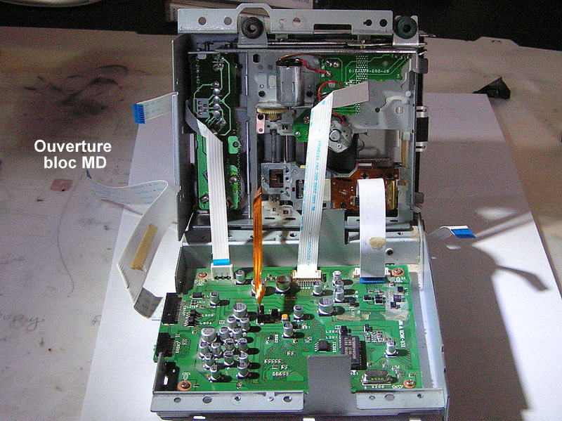

Bonjour everybody. Une petite chaine Aiwa que quelqu'un donnait pour pièces. Visiblement mal traitée. J'ai réussi à refaire lire le cd, la cassette est en recherche de courroie quant à la partie md après un nettoyage lentille et tête magnétique elle fonctionne .... mais bloque environ à mi-disque comme s'il y avait une contrainte mécanique avec un bruit caractéristique. J'avais pensé à une pignonnerie décalée.
I need help please. C'est une vrai galère à démonter j'aimerais bien y retourner avec quelques pistes.

difficile à diagnostiquer. le mouvement du bloc optique est-il entravé ?

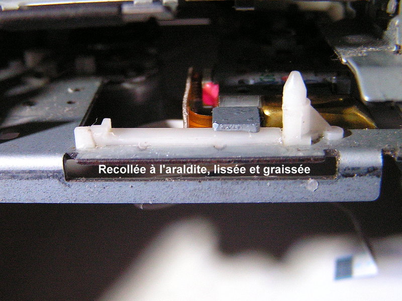

Ouais ben j'ai pas eu la patience, j'ai tout tombé et là j'ai compris. La glissière supportant le bloc lecture et le guidant était cassée et pendait d'un coté, j'ai rien trouvé mieux que de l'achever en la manipulant.
J'ai pris mes outils d'horloger, la loupe qui va bien et j'ai refixé la pièce à l'araldite. Ce matin c'était sec, j'ai ébarbé, lissé, graissé et ça marche impec.

Oui en théorie, sauf qu’après avoir tout remonté, y compris la platine k7 avec les courroies remplacées, je mets un md 80min, sur le dernier titre vers 78 mn, on entends cloc cloc, le bloc optique va pas à fond. Manque un poil de cul de course. Donc va falloir redémonter, et niveler un demi-millimètre de plastique de fin de course, c'est que dalle mais redémonter tous les éléments...

C'est fait, une chiure de mouche de résidu d'araldite suffisait à limiter la course du bras même pas un demi-millimètre avant la butée finale. C'est pointu cette mécanique.
