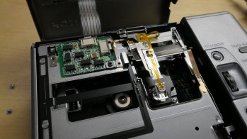

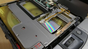

Re: Sony MZ-R30 qui n'enregistre plus...
Salut,
Pour commencer, je dirais nettoyage lentille + nettoyage tête enregistrement.
Ensuite ouvrir et démonter le capot de la trappe MD (2 vis coté gauche)
- vérifier si tête descend bien et tombe à la surface du disque en enregistrement
- vérifier visuellement l'état des nappes flexibles (déchirures).
mowgli67@laposte.net

Bonsoir, merci pour la réponse et les photos Jonathan. :pouce:
Juste une question : est-ce possible de nettoyer la lentille + la tête enregistrement sans ouvrir le MD ? :heu3: Des MiniDisc nettoyeurs existent-ils tels ceux que l'on trouvent en CD ? :roll:
