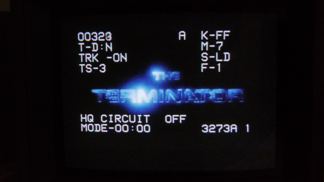

Comme dit dans différents sujets, mon CLD-D515 souffre d'un défaut en lecture de face A. Il s'agit de crosstalk (=interférences) : l'image est parasitée d'ondulations verticales (wavy herringbone patterns) signe qu'une piste adjacente se superpose au signal de la piste lue.
Cela est surtout visible sur les disques NTSC avec en prime une barre horizontale qui défile verticalement (du bas vers le haut il me semble), les lignes de synchro normalement invisibles s'invitent à la fête... En PAL, l'image est très légèrement "brouillée". En face B aucun souci, la qualité est aussi bonne que possible.
Donc il semblerait que mon lecteur ait besoin d'un ajustement d'alignement du laser pour un suivi de piste optimale.

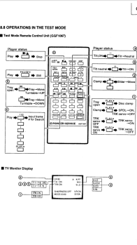

Normalement, on peut passer en mode service en mettant une pin à la masse lors de la mise sous tension mais la télécommande standard n'offre pas toutes les fonctionalités de celle faite pour les tests. Il y a des erzats à pas cher sur la baie.

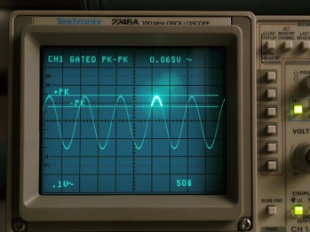

Pour le scope, oui, c'est un incontournable (avec un trigger vidéo c'est plus facile mais on peut s'en passer), le vectorscope mouais, je n'en dispose pas mais je peux contrôler la chroma via un boitier canopus et Edius. C'est difficile (et cher) d'en trouver un bi-standard et en bon état. Pas convaincu qu'il soit incontournable et vraiment utile pour diagnostiquer ou mesurer du crosstalk.

Pour le scope:
Un double trace analogique correct (2x50mHz minimum) et en bon état peut se trouver aux alentours de 100€ voire moins. Privilégier la remise en mains propres avec test de visu avant transaction. La gamme Hameg est très bien, sinon on trouve aussi des bons tektro d'occase mais c'est nettement plus cher. Après les prix s'envolent pour les analogiques de dernière génération entièrement pilotés par microprocesseur.
Un numérique peut aussi faire l'affaire et dans ce cas il y en a pléthore mais il faut veiller à faire le bon choix. Ca va de la carte d'acquisition qu'on branche sur un PC qui fait tourner un soft d'émulation de scope au monstres de labo dont les specs justifie des prix au delà de 10k€ ... :fonsde:

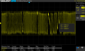

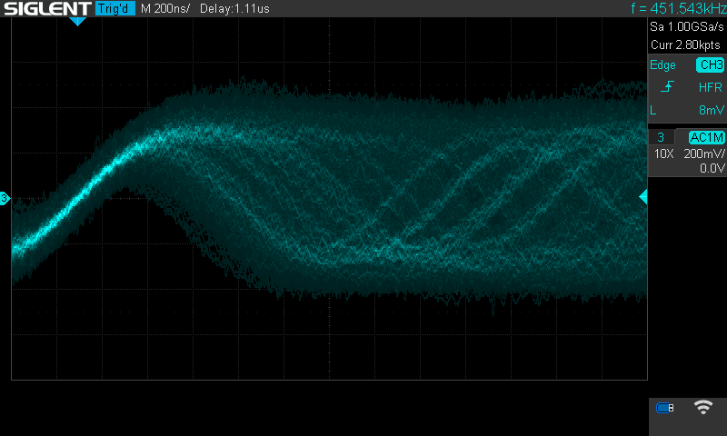

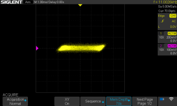

Pour ma part j'ai un numérique de milieu de gamme qu'on aperçoit dans mon post au coin du feu et un bon vieux tektro qui embarque un peu de micro-informatique (ca offre des fonctions utiles pour les grosses feignasses comme moi).

Le "petit" tektro qui embarque certaines des fonctions via microprocesseur ou ASIC qu'on trouve aujourd'hui dans tous les scopes numériques:
Il prend beaucoup de place, il est lourd et bruyant, par contre j'adore l'avoir en mesures et avec un analogique on peut vraiment s'amuser:
et quand on a une entrée "Z" certains en font un moniteur juste pour le fun:
ces deux vidéos ne vont pas t'aider pour réviser ton 515 mais elles t'auront peut être donné envie de faire le grand saut ou de fuir en courant ! :lol6:

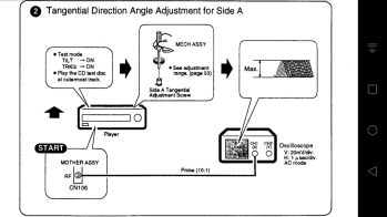

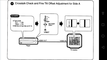

Voilà ce que j'ai trouvé dans le manuel de service à propos des ajustements en face A
Le dernier me semble le plus intéressant pour mon problème. Saurais-tu ce que ces réglages font exactement ?
Apparemment, point de salut sans un oscillo, la télécommande de service et un disque de calibrage... :cry:

La tangente et le centrage sont des réglages mécaniques. Ca dépend de la façon dont est conçu l'engin. La SM doit fournir les indications nécessaires quand à la localisation des points de réglage. Et, oui, il faut un scope pour juger de visu si les réglages sont bons et n'importe quel CD en bon état fera l'affaire.
Pour le crosstalk, c'est les yeux et un bon moniteur: des lettres bien blanches sur fond noir peuvent faire l'affaire une fois que le reste est vérifié. Après, si tu arrives à mettre la main sur un LD de test GGV c'est forcément plus évident. Moi, j'ai choisi le générique de terminator et la sortie du lecteur en mode service direct sur le projo. Avec 3m10 de base en 16:9, il faut être complètement miro pour ne pas le voir si il y en a malgré le pillarbox :mrgreen: :
Pour la télécommande, une fois mis en mode service, j'ai constaté que le modèle standard permet quand même l'accès à la majorité des contrôles mais forcément on n'a pas tout et parfois on tâtonne pour trouver le bon bouton. Finalement j'ai fini par prendre une compatible GGF1067 pour une trentaine d'euros chez les grand-bretons. Chercher pioneer 1067 sur la baie. Elle est moche mais ca fonctionne: je mets le 2950 en mode service avec sans problème.
