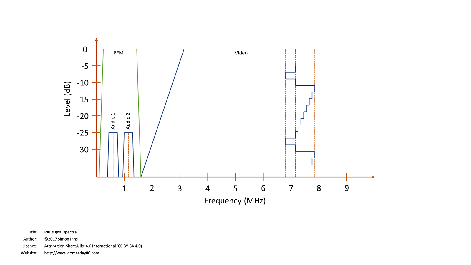

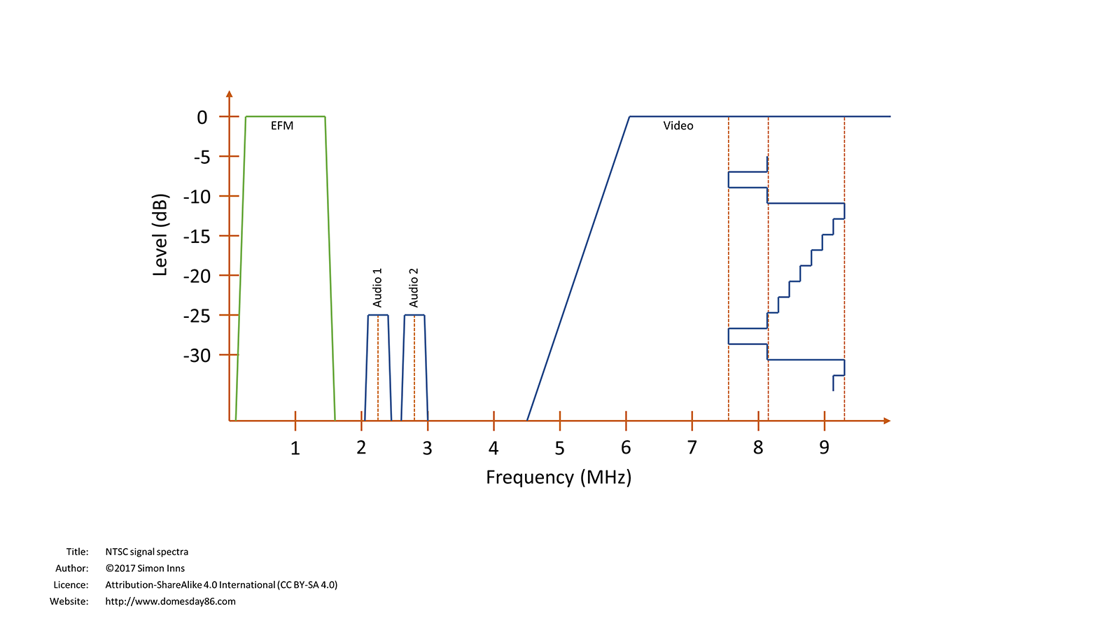

Voici un lien qui explique le signal RF, modulation FM, des LDs
https://github.com/simoninns/DomesdayDu ... isc-Player
Les image des spectres en fréquence PAL & NTSC
