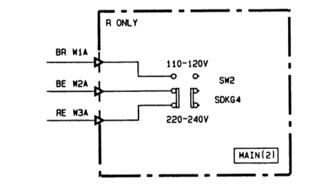

10 à 20% de plus ne le tuera pas.
mais comme apriori y'a moyen de le recâbler pour nos contrées... ça reste la meilleure solution ^^
edit : tiens, d'ailleurs c'est bien confirmé là : https://www.journaldulapin.com/wp-conte ... .29.33.png

retrogeek a écrit : ven. 07 juil. 2023, 14:37 Je ne vais pas l'ouvrir pour faire cette modif' dans l'immédiat...
ce que je voulais dire, j'ai pas précisé correctement, c'est que tu vois que le transfo a bien une plage de 10/20V pour chaque tension.
donc si t'as déjà un convertisseur 110V c'est bon de toute façon. ne crois pas que le transfo soit différent pour 100V, c'est le même.

retrogeek a écrit : ven. 07 juil. 2023, 21:11 Whaka, je suis pas sûr de comprendre... :o
pas la peine de chercher spécifiquement un abaisseur à 100V.
même si c'est marqué 100V sur ton démodulateur, il acceptera 110/120V sans sourciller.
donc prend 110/120V qui eux sont légion.
