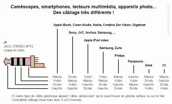

Je te conseille un câble court jack-rca femelle de ce type
Attention ça n'a pas l'air très standard selon les marques et les appareils
Comme ça tu peux éventuellement débrancher facile pour une autre source analogique (scope, console retro...)

retrogeek a écrit : sam. 22 juil. 2023, 19:07
Nickel c'est bien ça que j'ai pris :pouce: :pouce:
