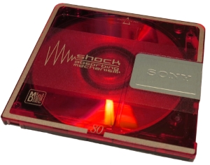

Au départ le MD fut conçu pour remplacer la cassette audio sur laquelle tout un chacun pouvait enregistrer. Il existe donc des MD enregistrables (ou MD vierges) qui étaient vendus dans le commerce. Il existe beaucoup de marques de MD vierges, certaines étant plus appréciées que d’autres. Des MD de 60, 74 et 80 minutes ont été produits.
Il existe aussi des MD pré-enregistrés, vendus avec de la musique déjà enregistrée dessus donc.  Comme pour les CD, on ne peut s’en servir qu’en lecture seule. Il ne sont pas modifiables, et ont un boitier avec une jaquette en JewelBox particulier. Leur succès fut mitigé, car autant acheter la version CD et l’enregistrer sur un MD vierge par la suite. L’inverse étant impossible, les graveurs CD n’étant pas aussi démocratisés et accessibles financièrement à cette époque.
De nos jours, vous ne trouverez plus de MD dans les magasins (sauf toutes fins de stocks), que ce soit en pré-enregistré ou vierge . Tournez-vous vers eBay.

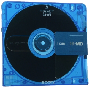

md_hiApparu en 2004, le Hi-MD reprend la forme d’un MD standard mais porte la capacité du support à 1Go grâce à des nouvelles techniques de stokage. On ne parle plus vraiment de quantité de musique inscriptible mais de capacité de stockage informatique. L’avantage du Hi-MD étant de pouvoir stocker n’importe quel type de fichier à la manière d’une clé USB ou d’une disquette ZIP, une fois relié à un ordinateur. Un Hi-MD permet de stocker 1h30 de son au format PCM. Enregistrer en PCM (sans perte) n’est possible qu’avec un appareil Hi-MD. La retrocompatibilité est assurée car les appareils Hi-MD peuvent lire et enregistrer en ATRAC et ATRAC3 (MDLP).
Les anciens MD de 60 à 80 minutes peuvent être reformatés pour pouvoir stocker environ 300Mo, mais il sont de fait plus du tout compatibles avec les vieux appareils qui ne sont pas Hi-MD.
Le Hi-MD est resté assez confidentiel et n’a pas percé auprès du grand public, l’iPod et autres baladeurs MP3 en tout genre ont eu raison de son succès.
De nos jours, le matériel Hi-MD peut se trouver à des tarifs raisonnable. Par contre, comptez de 10 à 20 euros le disque Hi-MD de 1Go d’occasion. De quoi refroidir.
