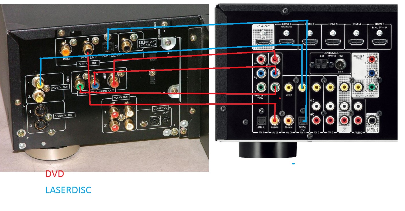

Sympa d'avoir récupéré un Pionner Dvl 909, par contre sais tu qu'il ne lit que les Laserdisc NTSC et non Pal à l'instar du Pionner Dvl 909E qui lui est bi-standard ?
Pour ton branchement j’opterai pour lecteur goldplayer vers ton amplis :je m'explique pour le DVD YUC /Composante vert/bleu/rouge et RCA/coaxial orange pour le Laserdisc RCA/composite jaune et optique , tout ce petit monde vers les mêmes prises de ton amplis et bien sur HDMI de ton amplis vers ton diffuseur .

Merci pour les retours ! Ca fait plaisir. En fait non je me suis trompé, j'ai bien un lecteur Dvl 909E avec les connectique ci dessous donc :
Merci encore !
Re: DVL 909 / Meilleure connectique Video Out
Bon bein alors oublis la partie YUV et connecte que le composite (en bleu sur mon schéma) :pouce:

Alors je viens de faire les branchements suivant :
Video Rca + Optique > AV 4
Alors j'ai l'image mais j'ai pas le son.
Par contre j'ai bien le son quand je passe un CD audio.
Il manque un branchement ?
EDIT : Alors aprés test de plusieurs laserdisc, pour certains le son passe "Amadeus" box set Jap / "Cocktail" Jap mais pas d'autre "A Better Tommorow 2" ou encore "Suspiria" Jap.
J'ai testé ensuite de brancher par péritel pour voir si la cause ne venait pas du disque, et la le son passe niquel.
Je dois prévoir une autre sortie son pour ces disques ? Je ne comprend pas la différence en fait.
Merci d'avance :)
Bren
Messages : 72
Enregistré le : sam. 13 juil. 2013, 14:54
Message par Bren »
Salut Nostalgia
il se peut que le laserdisc que tu utilises n ait pas de piste digital auquel cas il te faudra utiliser l entree av5
personnellement je ferais un branchement quelque peu different ...
Pour la partie video , je brancherais directement le 909 en composite a la TV , le signal etant analogique il est préférable de reduire les intermédiaires .
si tu disposais d un ampli different avec des capacités d upscaling poussées ce serait une autre histoire ... mais ce n est pas le cas et il y a de grandes chances que ta tv fasse du meilleur boulot
Pour la partie audio tu te branches en RCA blanc rouge sur ton entree AV5 et en optique sur ton entree AV4

j ai vérifié et ton ampli n upscale pas les sources analogiques donc je ne peux que t encourager a brancher ton 909 directement a ta TV et n envoyer que le son a ton ampli
