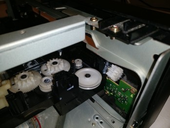

Problème mécanique : le caddy avec la tête bloque en remontant (bruit de moteur qui force), mais si j'aide à passer le blocage, tout fonctionne. J'ai testé CD audio, LD PAL CLV et CAV, faces A puis B, RAS. Une vidéo du problème pour mieux comprendre : https://www.youtube.com/watch?v=J8HdnX18ic4
Je l'ai depuis entièrement démonté, graissé ce que j'ai pu, mais ça n'a pas changé. Je n'ai pas changé la courroie, mais sert-elle à ça ? Car les plateaux sortent et tout le reste fonctionne. Par contre, tout en bas quand il n'y a pas le plateau, j'ai repéré un petit engrenage blanc qui à l'air en rapport avec la montée du caddy... et il manque des dents dirait-on (cf photo), est-ce normal ou est-ce mon problème ?

Salut et bienvenu!Je n'ai pas changé la courroie, mais sert-elle à ça ?
Oui il faut la changer et ton lecteur repartira.

Merci pour ces réponses. La courroie, tout bêtement !? Et mon engrenage blanc, il est complet ? (après tout il fonctionnait y'a 10 ans et au 1er test je n'ai pas entendu de bruit suspect de casse).

Pour ton blocage, j'ai eu un truc similaire dernièrement après un demontage/remontage. C'était le plateau qui tapait dans le cylindre qui tient le disque au milieu (sur le dessus) car les tiges étaient légèrement courbées. J'ai redressé et plus de problème d'ouverture. Par contre depuis, ça me fait une image un peu parasitée sur la face B au milieu du disque.

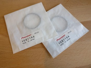

Merci pour vos réponses et merci pour l'info sur la graisse ! J'ai commandé deux VEB-1184 hier soir on verra bien :)

Sur le fait que le chariot ne monte pas assez, la courroie pourrait faire son office.
Si ce n'est pas le cas, alors il faut voir le montage de l'ensemble avec les roues dentés de forme bizarre, j'entends par la si elles sont rondes elles ont des reliefs sur le dessus ou il faut qu'elles soient en bonne position pour faire son office.

j'ai eu le cas sur un pioneer. le systeme d'engrenage à un point de départ, si celui ci n'est pas bon quand le tiroir se referme, le bloc optique monte trop tot et bloc le tiroir. ce n'est que de la mécanique, et la courroie gere tout cela !

Je voulais tous vous remercier car j'ai réçu mes courroies VEB1184 (j'en avais commandé deux, on ne sait jamais) il y a 1 ou 2 semaines et ça a suffit à réparer mon CLD-D515 comme vous l'annonciez ! Vidéo Youtube une fois réparé : https://youtu.be/Oe0l4obT1vk
