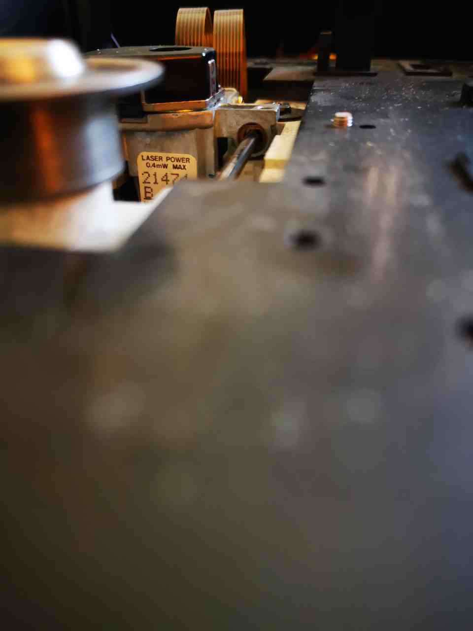

C'est bon je viens de démonter le mécanisme, je remarque 2 choses et je me demande si cela est normal.
La première est au niveau du rail droit du bloc optique, on y voit un jour à travers, ne manquerait t'il pas une sorte de joints ?
La deuxième c'est derrière, l'un des trois ressorts n'est pas identique et est plus fin, celui du dessus. Problème suspension du coup ? Est ce normal ?
