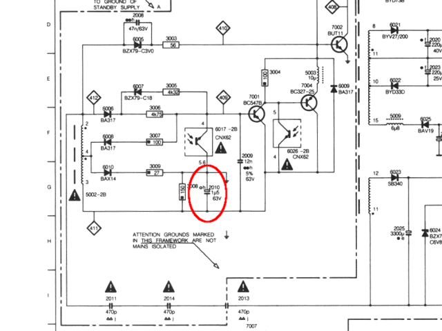

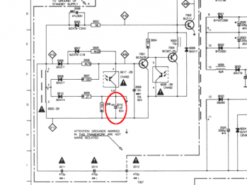

Re: Philips CDV-475 : problème d'alim?
Salut,
Probablement un chimique parti à l'ouest. Si ca siffle, d'après le SM c'est bien ca.
Voilà, à priori, un condo à moins de 1€ le bout...
Etre très prudent: dans les alims à découpage il y a plein d'endroits où on peut rester collé jusqu'à l'arrêt cardiaque !

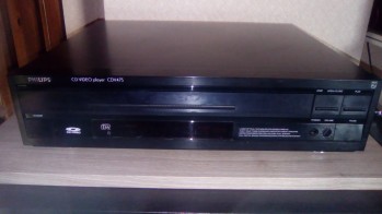

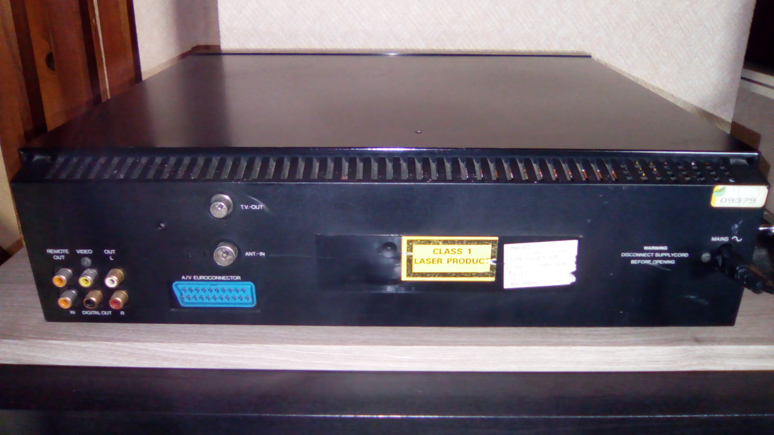

- retrogeek
- Messages : 798
Quelques photos avant inspection des entrailles...
Vue de face Vue de dos

dc300a a écrit : dim. 19 avr. 2020, 17:27 Salut,
Salut dc300, merci de te joindre à moi, et surtout de tenir ta promesse de m'aider. Super, tu me fais gagner un temps précieux sur le déchiffrage des diagrammes électroniques.
1u5 = 1,5 microfarad? 63V
Ce sont bien les valeurs de cette capacité?
Ya des contraintes de tolérance sur ces valeurs ?
Je suis prof de maths-physique-chimie-sciences de l'ingénieur, donc la théorie pas de souci, mais pour la pratique...
