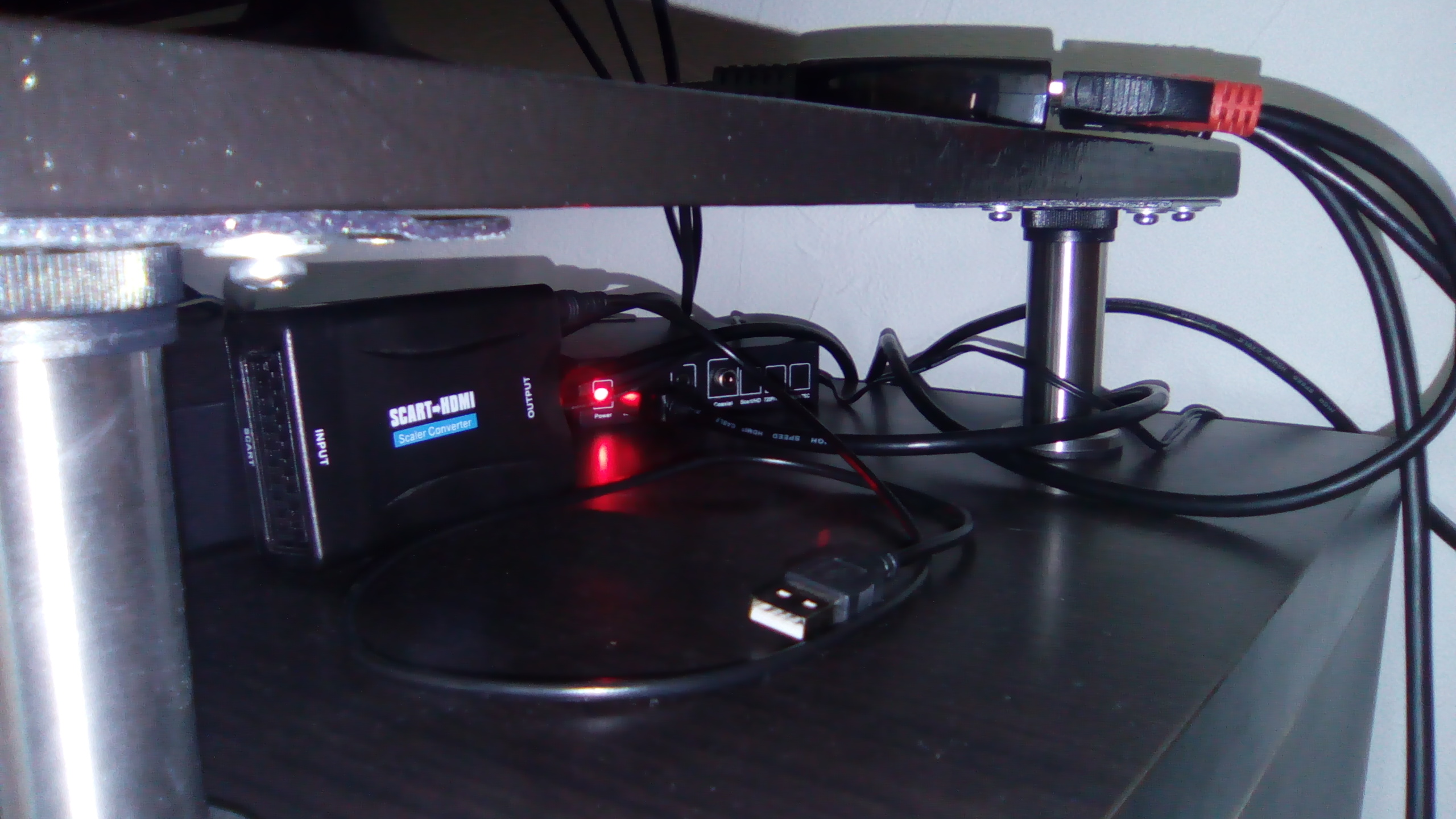

Re: Convertisseur upscaleur PÉRITEL vers HDMI
oui j'ai le petit convertisseur de la page 1 et pour ma part le résultat est catastrophique (voir image plus haut) , flou, image dégradé. Bon j'aurais appris un truc aujourd'hui :) , "Vidéocomposite », parfois appelée CVBS (Composite Video Blanking Synchro)", j'ai branché composite du lecteur sur cette entrée et c'est moins bon que par ma péritel , pa mal d'hachures, moins net. Je remarque que en composite j'ai le debut du film qui commence en 4/3 assez net (edv et les lois anti copie , puis le logo Fox video et quand ça passe au film c'est plus le même ratio et c'est là que ça deviens minimaliste.
la video YouTube que j'avais vue avec un plein écran en composite très propre :
Il faut aussi affiner tes réglages tv.
Certains modèles dont les miens actuel et precedent ont toujours eu un tableau de réglages conséquents pour avoir une image aux ptits oignons.
Faut faire pleins d'essais et tester.
thairacer a écrit : jeu. 01 avr. 2021, 13:04 oui j'ai le petit convertisseur de la page 1 et pour ma part le résultat est catastrophique (voir image plus haut) , flou, image dégradé. Bon j'aurais appris un truc aujourd'hui :) , "Vidéocomposite », parfois appelée CVBS (Composite Video Blanking Synchro)", j'ai branché composite du lecteur sur cette entrée et c'est moins bon que par ma péritel , pa mal d'hachures, moins net.
Oui, avec la péritel, tu peux avoir un excellent résultat, parfois meilleur que le RCA composite.
Je remarque que en composite j'ai le début du film qui commence en 4/3 assez net (edv et les lois anti copie , puis le logo Fox video et quand ça passe au film c'est plus le même ratio et c'est là que ça deviens minimaliste.
C'est normal, au début du film tu as souvent des bandes-annonces, les annonces légales, c'est souvent en plein écran, mais une fois que le film commence, celui-ci est diffusé dans son format pellicule d'origine (2.35, 1.78, 1.85, 1.66, 1.33, etc...). Ne pas confondre ratio image 4:3 = 1.33, ratio image 16/9ème = 1.78, et format cinéma de diffusion 2.35 cinémascope par exemple, format dans lequel a été tourné le film. Le 4:3 était la norme lorsque la télévision cathodique a été crée, puis le 16/9ème est devenue la norme depuis qu'on a des écran plats.
