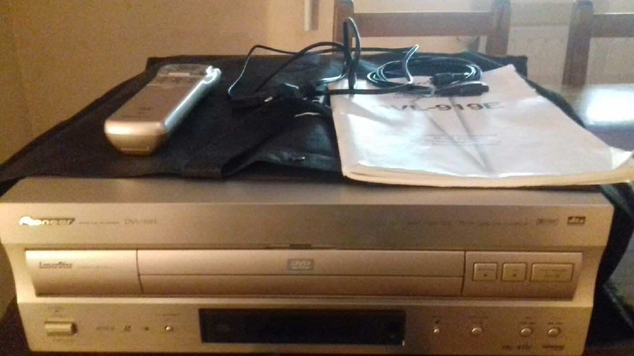

Salut, je pense que c est le bon poste pour ça ,je me pose une question , je vais bientôt récupérer un dvl 919 et donc a votre avis quel connexion vidéo dois je privilégier , je sais que le mieux est de tester mais j' ai pas tous les câbles en stock...
Le LD va être branché sur mon videopro Sanyo, j ai lu dans le mode d emploi que il acceptait le RVB via un câble Scart>VGA . Donc la question est est ce que le dvl 909 sors bien du RVB via la péritel et est ce que c est la meilleur connexion a utiliser . J aurais préféré du S-Video parce que ma prise vga est déjà occupé mais si le gain est important je me débrouillerai autrement
Merci de votre avis !
Re: Récapitulatif Connectique Lecteur LD
C'est bien le Pioneer DVL 909 version européenne que tu as ? Parce qu'il me semble que la péritel n'est pas compatible RVB, mais sort uniquement du composite. Dans ce cas, la S-vidéo serait à privilégier, les résultats sont très bons sur cette prise avec un bon câble. Encore mieux, si tu transites par un ampli audio-vidéo avec un très bon traitement vidéo (scaler), le résultat peut être encore meilleur. Mais une connexion directe au vidéoprojecteur peut donner de très bons résultats sans traitement particulier.

Les Pioneer sortent pas en RGB de mémoire, y a quelques Philips. Et de toute façon, vu que la vidéo est en composite sur les LaserDisc, ça n'a pas d'intérêt : on se repose sur l'électronique du lecteur pour la conversion, qui est pas forcément très efficace.
Sur les DVL 909, le S-Video marche bien, et les traitements internes corrects.

C est cet engin la que j ai, photo pas top, vivement que je l ai en main,c est mon pote qui m as envoyé la photo en attendant que j aille le chercher!
