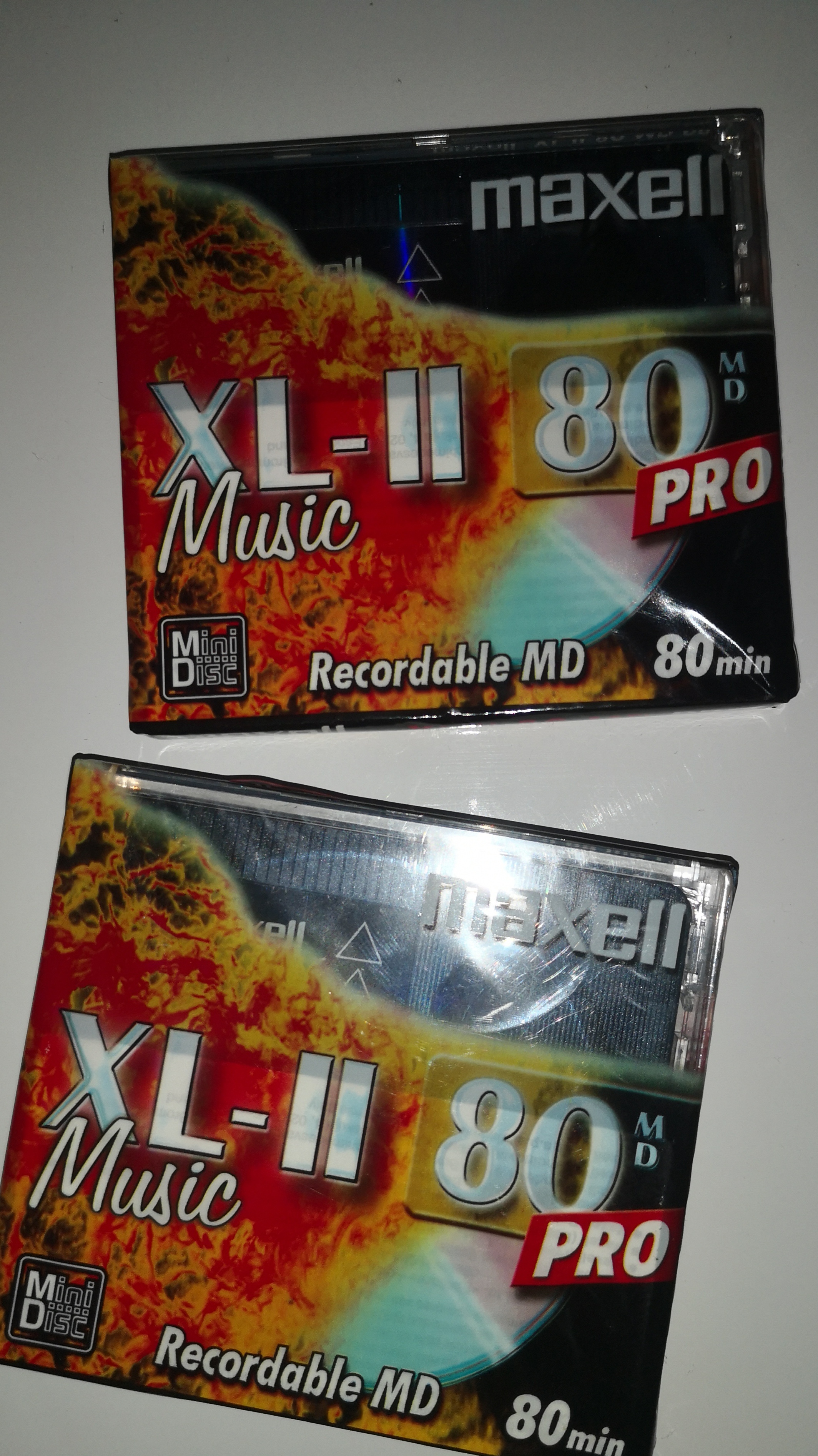

Hello
Ça interesse quelqu'un ?
Je donne
Également un autoradio sont pour md en boîte à débarrasser

Pourquoi tu abandonnes les MD ?
Il m'en reste encore une bonne centaine (des Sony) de vierges, donc pour ma part, ça me suffit ;)

en fait j'ai jamais commencé...

Ha oui ? Mais alors pourquoi ces dons ? Ils viennent d'ailleurs ? :heu:

interesser envoie possible ?
Cdt
Messages : 539
Re: F.A.Q. Minidisc (Foire Aux Questions)
jickily a écrit : dim. 27 sept. 2020, 14:15 Ha oui ? Mais alors pourquoi ces dons ? Ils viennent d'ailleurs ? :heu:
Non j'ai voulu m'y intéresser en achetant ça ainsi qu'une mini chaîne que j'ai également revendue, mais la difficulté de se procurer des originaux m'a rebuter un peu du coup j'ai laissé tomber.
Messages : 539
smolly a écrit : mer. 30 sept. 2020, 08:28 Bonjour,
Cdt
Salut
Donné a une autre personne qui m'a contacté en mp.
