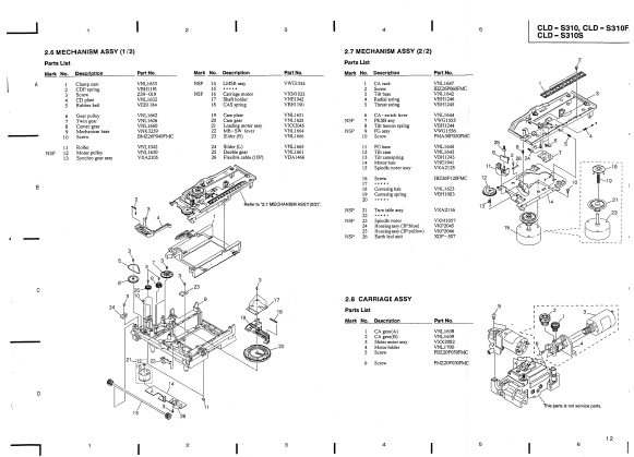

Sans photo cela ne va pas être facile. :jap:
1 - Se munir de SuperGlue ou de colle B-7000.
2 - Télécharger le manuel de service en PDF ici : https://manuals.lddb.com/LD_Players/Pio ... /CLD-S310/
3 - Se servir des différentes vues éclatées pour identifier, recoller et remonter les pièces des mécanismes dans le bon ordre.
Bon courage. :pouce:
