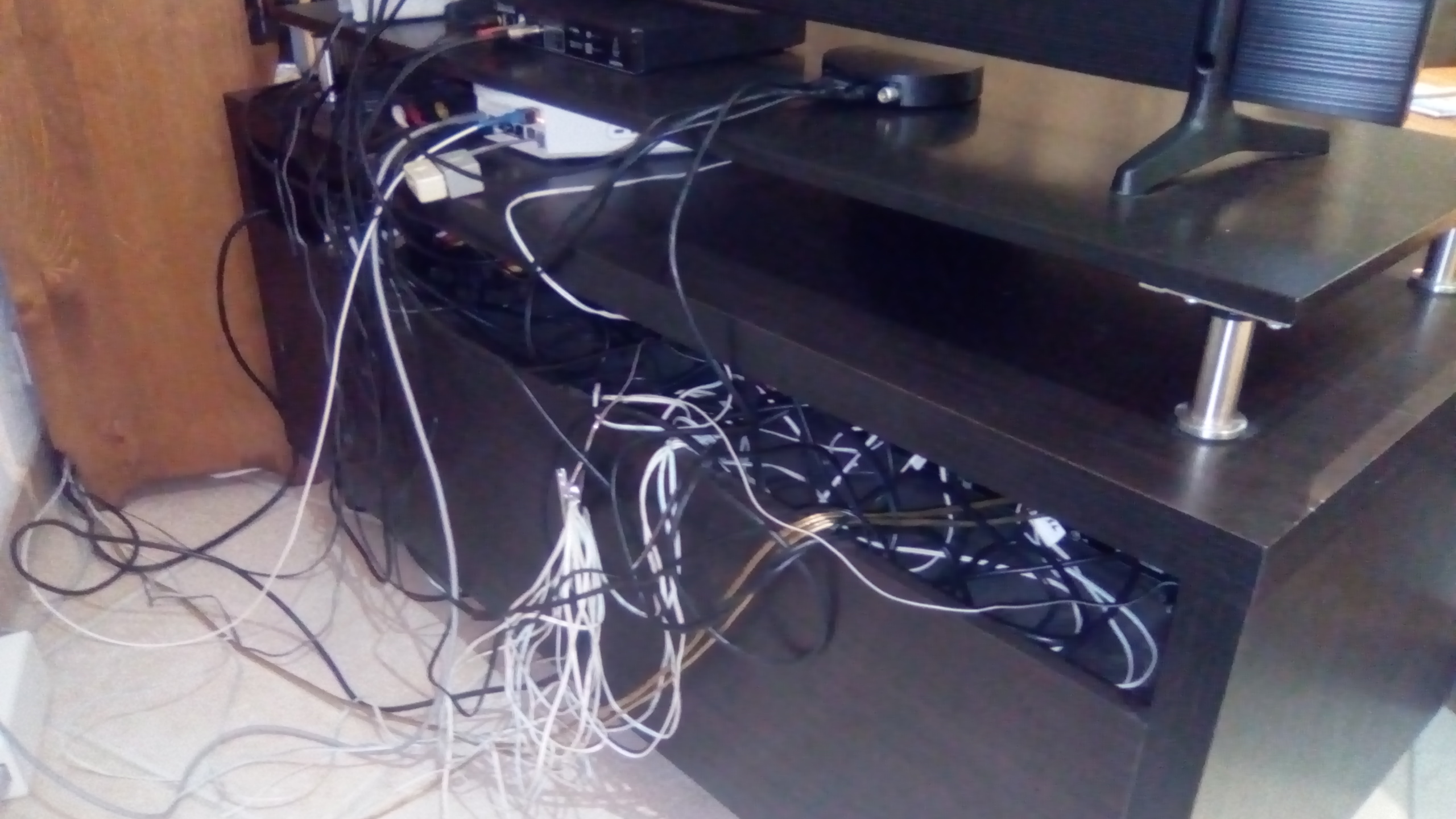

Voilà un exemple de "cable management"
Installation principale salon
Spaghetti al' audio vidéo :manger:
Arrière du banc TV: AMPLI, SUB, LD, DVD/BLU-RAY, BOX, WIFI, SCART>HDMI, SWITCH, SPLITTER
Modifié en dernier par retrogeek le ven. 27 mai 2022, 00:34, modifié 1 fois.

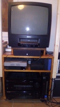

Installation secondaire bureau clic-clac
Vue frontale du caisson TV: AMPLI,, SUB, LD, PS2, DVD/BLU-RAY, CUBE C+, WIFI, SWITCH, HDMI>SCART, SCART>HDMI

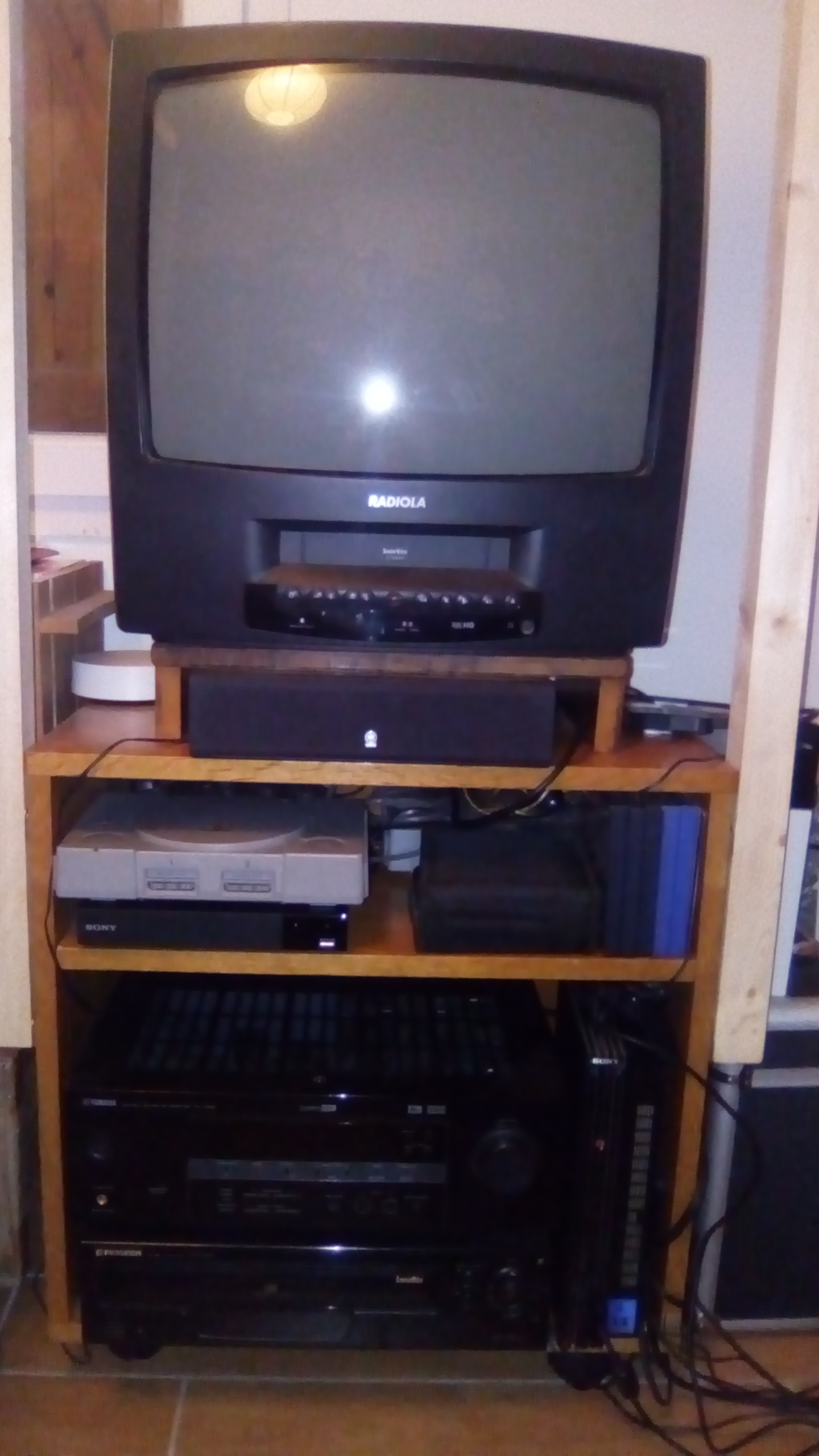

Une photo plus récente
