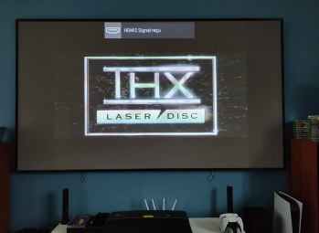

J'arrive avec une image convenable au final avec le s310f en péritel avec le boîtier HDMI ... j'aspire que le v100hd fera mieux..
J'ai réussi à passer le 919 en anglais ... il y a un mode graphique dans les options ... j'ai une notice en japonais . Les changements entre le mode 1 et 2 ? Aucune idée ..
Maintenant si le yuv passe pas avec le LD ... pas de solutions... me moins pire reste le svideo ? ... je pense ...

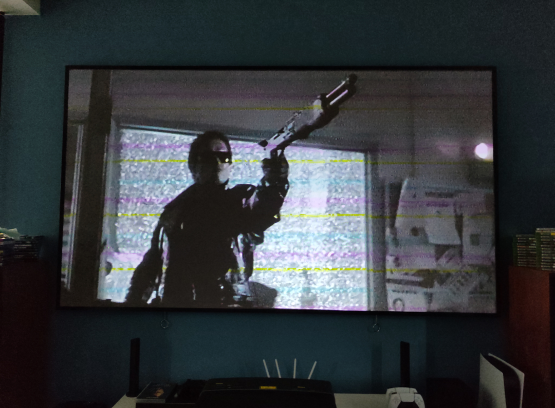

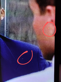

J'ai des petits flashs blanc sur certains LDS... comme un beug de pixels ... j'ai déjà nettoyé la lentille et le capteur .. donc je pense que cela vient des LDs ... je vais chercher d'ailleurs comment les nettoyer... traces de doigts... j'ai certains LDs hs avec des traces comme des brûlures ...

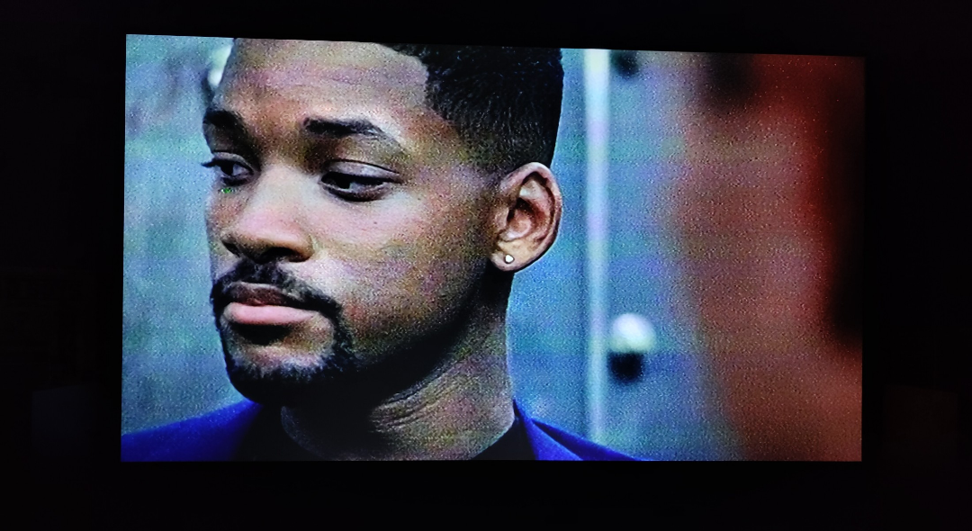

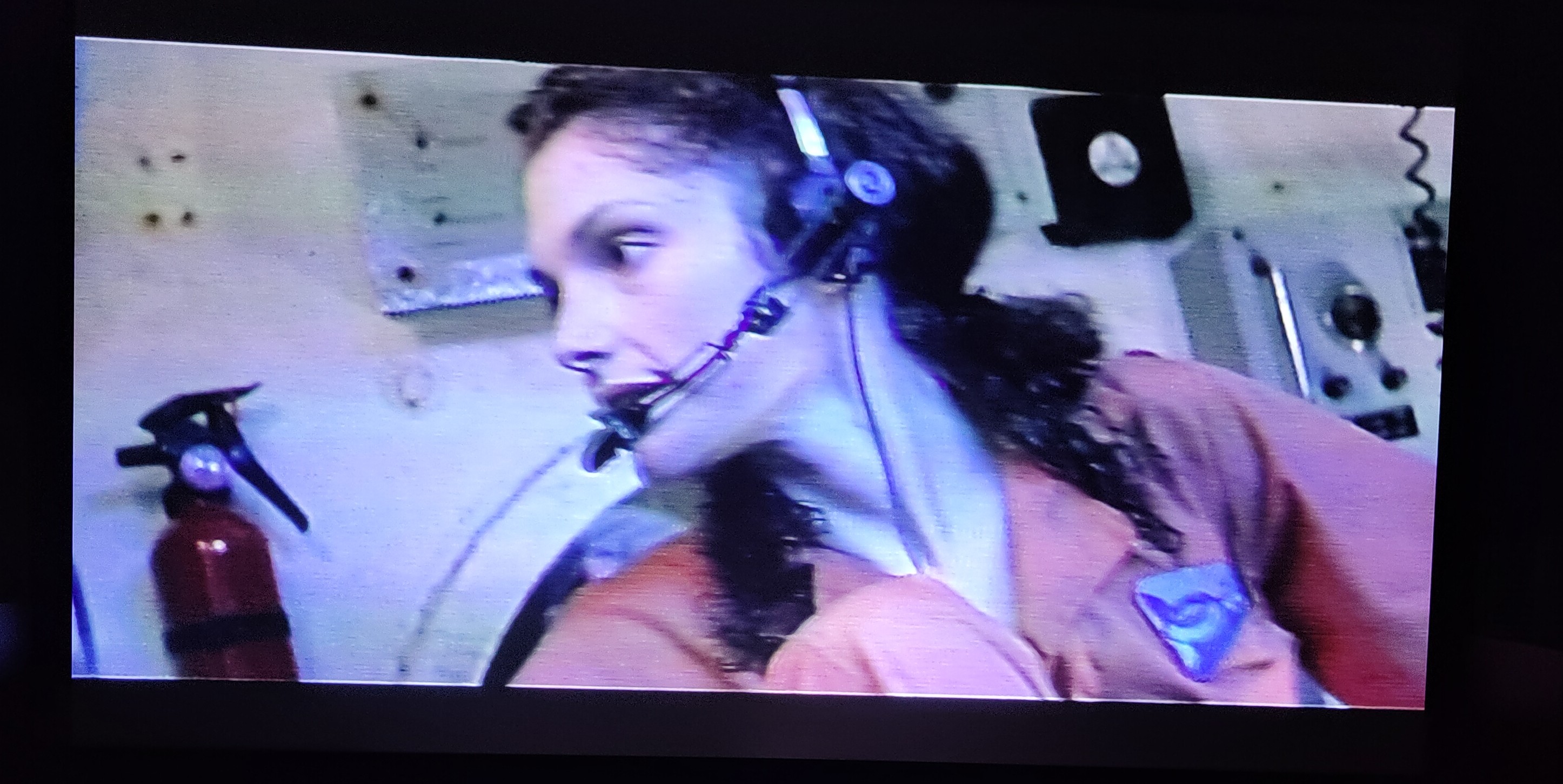

Voilà des exemples... abbys en ntsc via le 919.
GeFORCE59
Messages : 22
Enregistré le : mar. 29 août 2023, 22:15
Re: pioneer 919 sortie s-video et YUV en noir et blanc
Message par GeFORCE59 »
Forcément sur mon écran en 100 pouces ... madame me dit c'est horrible... mais nous sommes tellement habitué au 4k uhd que forcément cela pique les yeux... 😂

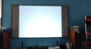

Le v100hd ...
Il semble bien complet ...
GeFORCE59
Messages : 22

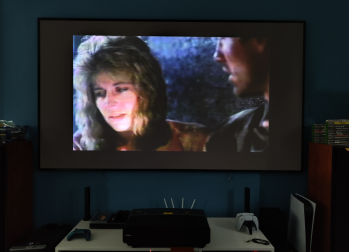

Bon voilà mon retour ...
Tjrs du noir et blanc en yuv ... me reste a tester les sorties avec un voltmètre.
Alors ... le 919 ntsc avec le convertisseur pionner v100hd
Yuv tjrs du noir et blanc image propre mais impossible de passer en grand écran sans ruiner les propositions de l'image.
Au final le meilleur compromis reste en svideo en direct du 919 au v100hd
Idem impossible de passer en mode grand écran ...

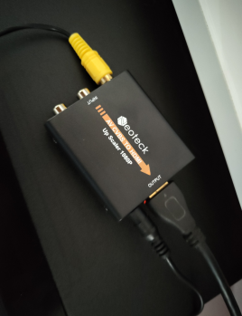

Tjrs le 919 avec le boîtier convertisseur scart HDMI ... image en grand format mais beaucoup plus de grain a l'image.
Le s310f avec le v100hd ... image propre pas en grand format non plus ... mais impossible de passer le convertisseur en pal60 (image noir).. uniquement en pal .... j'ai des pertes d'images régulièrement... j'ai testé le v100hd avec un lecteur DVD et il fonctionne aussi avec le 919 en ntsc .... aucune idée du pourquoi du comment ... dommage ..
Le s310f avec adaptateur scart HDMI ... Idem image grand format mais avec beaucoup de grain ...
Et enfin avec ce boîtier conversation... image pas en grand format ... image niveau qualité entre le scart et le v100hd ..
Il y a du pour et du contre .... mais impossible de trouver le produit idéal ...

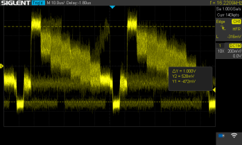

Le YUV en N&B même en DVD (NTSC zone1 je suppose), faut tester les sorties au voltmètre, ya que ça qui pourra te dire si le lecteur a vraiment un problème...

retrogeek a écrit : lun. 18 sept. 2023, 23:31 faut tester les sorties au voltmètre
J'y crois pas un instant: la plupart des voltmètres sont étudiés pour mesurer du signal simple et à des fréquences relativement très basses. Si dans le monde de la vidéo on utilise des scopes et/ou des vectorscopes ce n'est pas parce c'est plus cher ou pour faire joli. :clindoeil:
