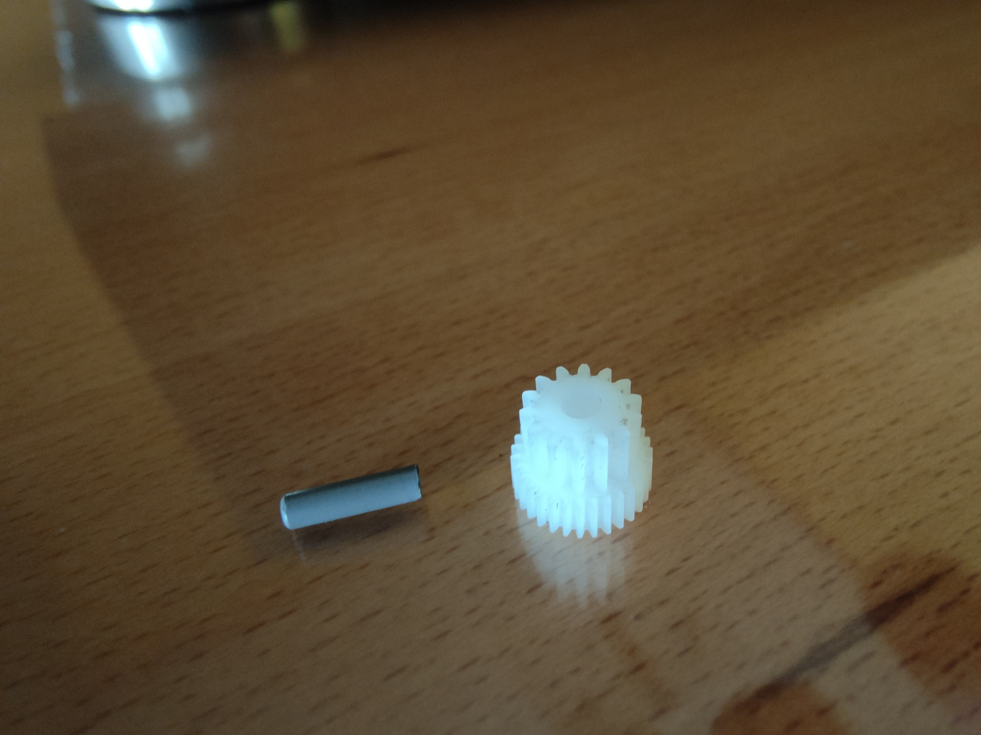

Bonjour,j'ai peut être trouver la cause de mon souci,cette pièce qui se balader a l'intérieur du lecteur!
Maintenant que faire?

Capot ouvert, avec une lampe pourrais tu voir si au niveau du bloc optique il ne manque rien?
J'entends par la , que la roue blanche et le petit téton gris me font penser au M holder du bloc optique :heu:
Sur la photo c'est énorme, mais quid de la taille réelle?
Si c'est pas au niveau du M holder du block optique ça pourrait être un des rouage de sortie du plateau, mais l'élément gris ne me fais pas penser à cela.

Je suis pas sûr de voir s'il il manque quelques choses car je n'y connais absolument rien et je ne sais pas comment c'est d'origine mais je vais essayer de faire d'autres photos pour te montré 😉

On dirait un pignon et le téton du moteur de la lentilles
Je eux le même problème sur 925 j ai trouvé la pièce complète sur aliexpress
Je viens juste de trouver cet article incroyable sur AliExpress. Jetez-y un coup d'œil ! 10,06€ 12%de réduction | 1pc CLD-100KV pour Pioneer DVL-9DVL-909DVL-919DVL-K88VNP1497-C Laser Head Gear T1
https://a.aliexpress.com/_EI3vFz5
