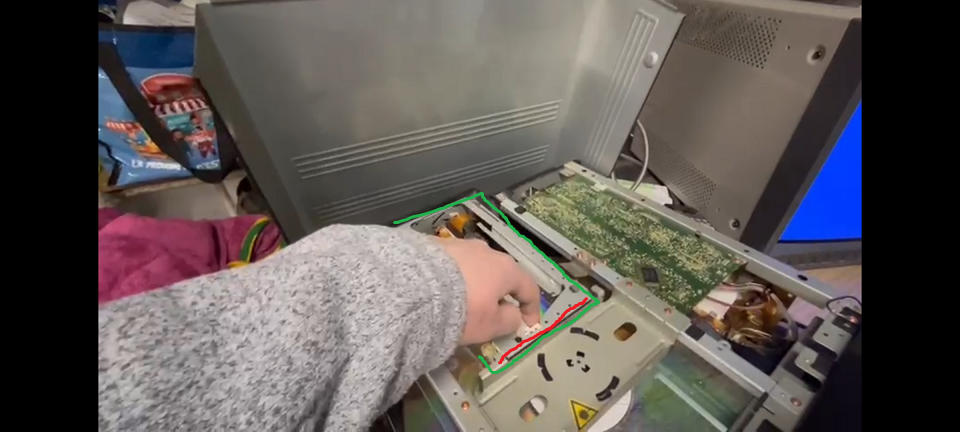

petite question j'ai un problème sur un 2950.
après avoir inséré un laserdisc j'ai le porte chariot (quand il monte) a la mise en place vient légèrement bloquer (bruit blocage), je suis obligé de tirer légèrement dessus par le haut.
une fois en place plus de problème (sauf si éjection du laserdisc et relance a nouveau)
la courroie va être remplacée, a vérifier après ou éventuellement une autre piste a revoir ?
merci ;)

Comment ce problème est il apparu?
Changer la courroie par une compatible de qualité et faire un petit nettoyage graissage avec de la graisse faite pour qui se trouve sur Eb facilement.
Revenez sur le forum pour nous dire si ça va ou pas.
Mais n'allez surtout pas démonter quoi que ce soit sans être sur de la chose

j'ai acheté le lecteur d'occasion.
je voulais déjà savoir si la courroie a une influence sur le porte chariot ou pas.

Cela a une incidence sur beaucoup de chose, telle la sortie du plateau et même si le plateau sort, il se peut que la lecture soit impactée car courroie détendue.
Maintenant pour ton pb, change déjà ta courroie on poursuivra les investigations après

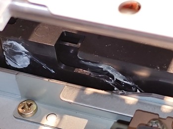

Hello ..J'ai pas encore reçu la courroie... Mais après juste le graissage des 2 rails plastiques... Problème réglé ...
