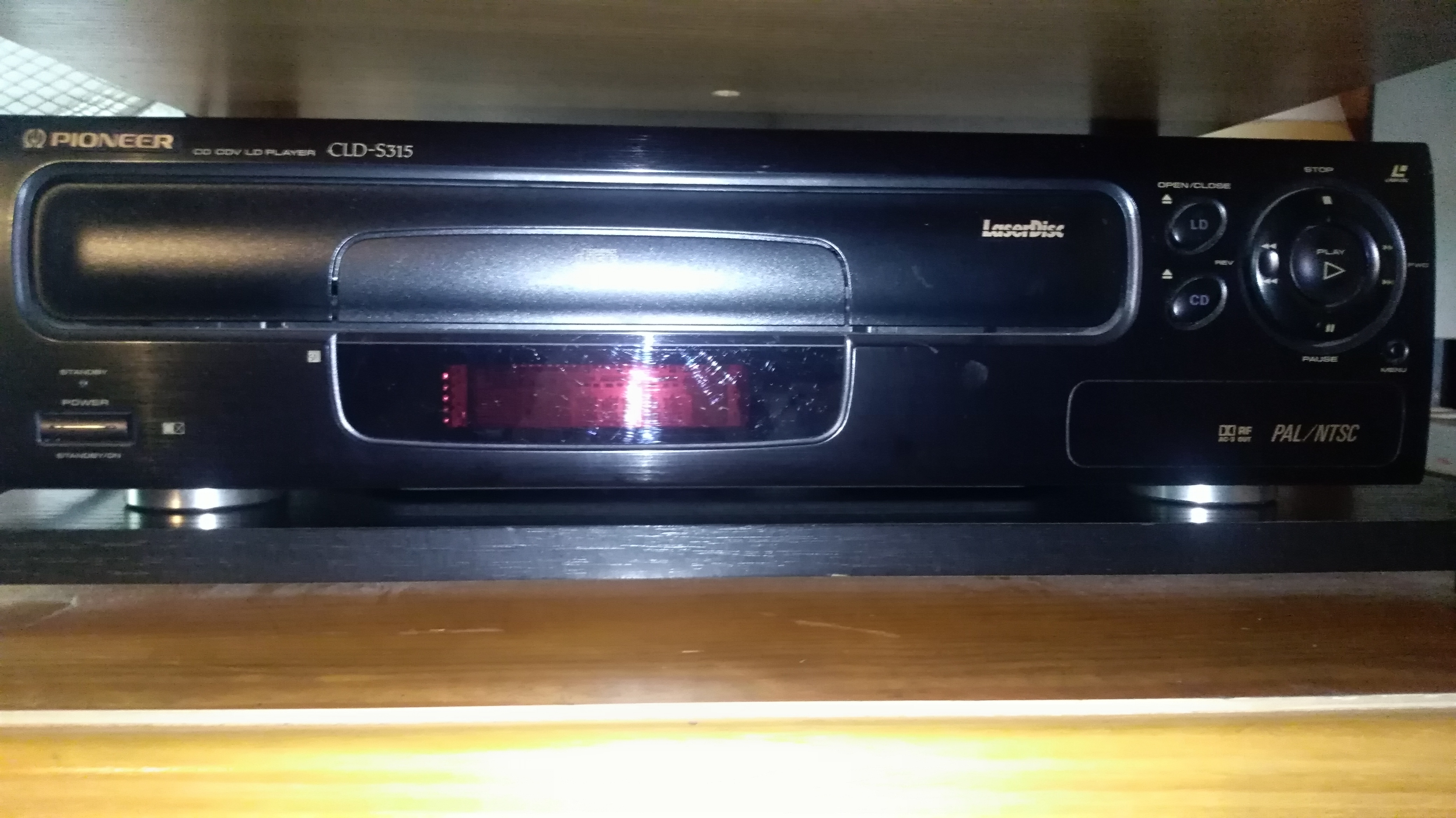

J'ai récemment fait l'acquisition d'un lecteur Pioneer CLD S315 PAL/NTSC et j'en suis ravi, j'ai replongé dans la recherche et la collection de laserdisc.. et c'est génial :love: :love: :love:

Et dans le club des S315 (j'en ai 2!)
C'est une bonne platine de dernière génération, fiable et facilement réparable (ya plein de tutos ici). Avec un minimun d'entretien (nettoyage lentille, graissage rails et pignons, changement de courroie), elle devrait tenir encore longtemps....
Pas la meilleure (D925, 2950...), mais une bonne image pour profiter de ses LDs tous standards.

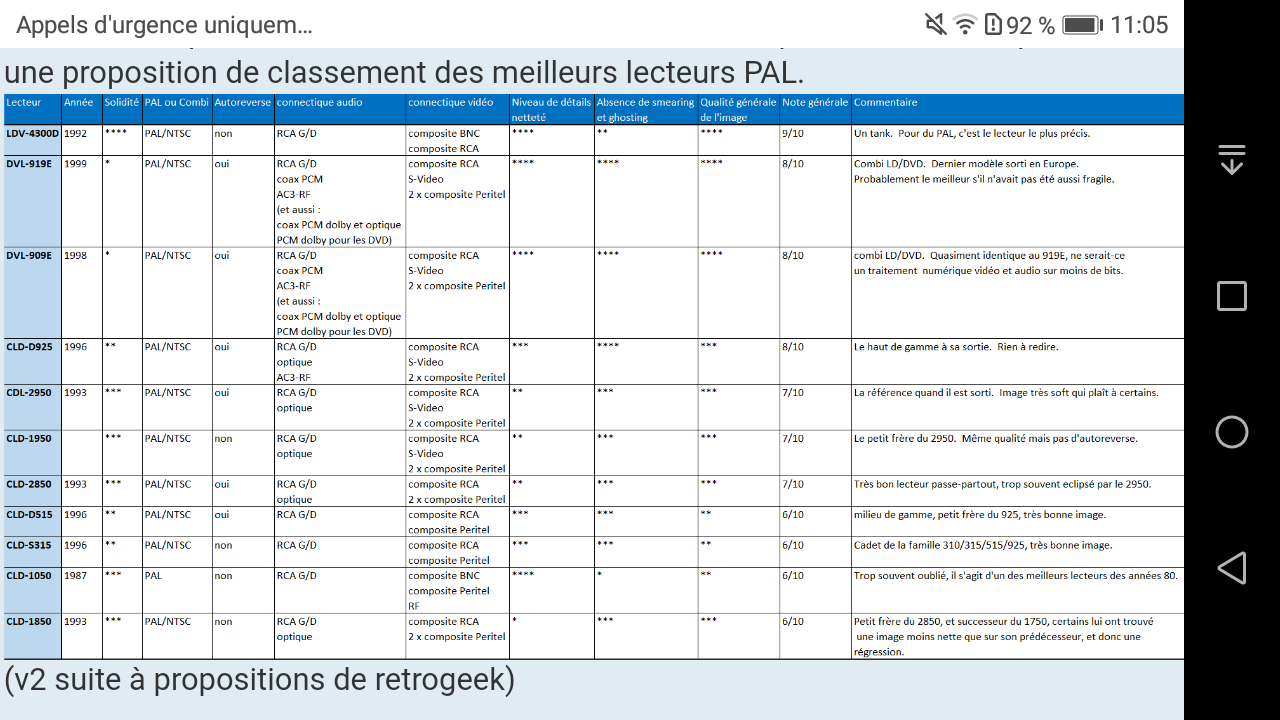

/!\ Attention, elle ne lit pas l'audio analogique des vieux PAL (Laservision) et n'a pas non plus les fonctions CAV en PAL (arrêt image/image). Elle est un peu bridée (normal c'est une Pioneer made in Japan :jap: )

https://www.laserdiscplaza.fr/forumld/v ... php?t=6789

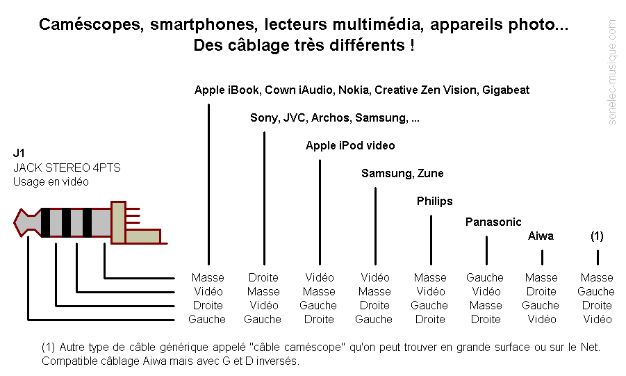

Je te conseille un câble court jack-rca femelle de ce type
Attention ça n'a pas l'air très standard selon les marques et les appareils
Comme ça tu peux éventuellement débrancher facile pour une autre source analogique (scope, console retro...)

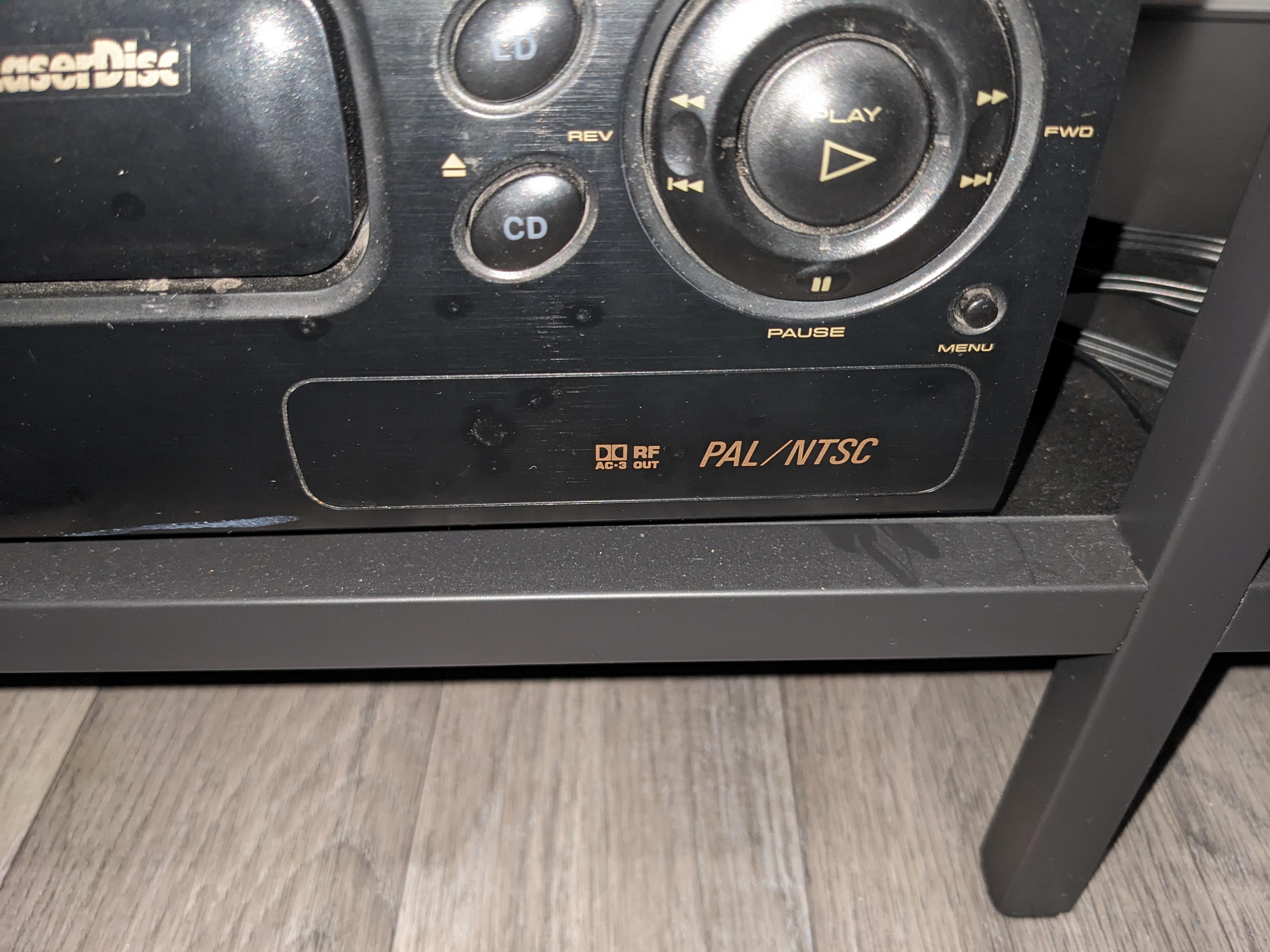

Au fait, ton 315 est-il AC3RF ?
Bonne question comment savoir ? :heu: :heu: :heu:

C'est marqué en facade (en bas à droite à côté de PAL/NTSC) et à l'arrière (à côté de la prise coaxiale dédiée) si d'origine.
Si première version modifiée, il n'y a que cette prise qui a été rajouté.
Si tu peux faire des photos devant/derrière et les poster, on pourra voir de quelle version il s'agit (avec la date de fabrication).
Dans mon sujet "En route pour l'AC3", j'évoque ces différentes dates de production.

Héhé merci beaucoup :love: Et ça à l'air bon pour le AC3RF :
:clindoeil: :clindoeil:

Ok (dec. 1996), ya plus qu'à trouver un démodulateur (j'ai mis 10ans à trouver le mien pas trop cher ...), un transfo 100V, et brancher sur un ampli 5.1. Et à toi les joies de l'AC3 (DOLBY DIGITAL 5.1 sur LD NTSC). Cela dit la stereo dolby surround, c'est déjà bien (la base !). Et branché à un simple téléviseur, cela n'a aucun avantage, ni importance..
