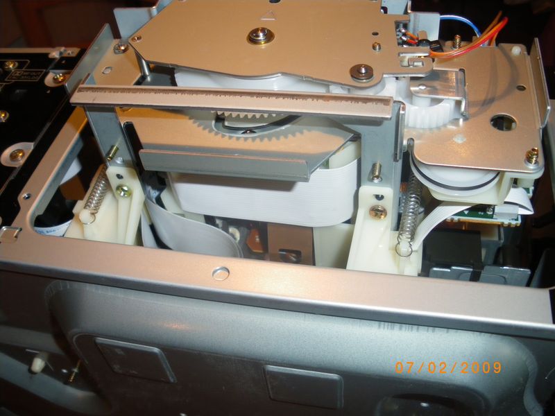

La courroie est à droite de la photo.
Elle permet le système de rotation des têtes de lecture et de l'autoreverse.
Dans mon cas ce n'est pas la courroie qui est en cause :cry: elle est neuve.
La platine fonctionne uniquement avec la tête laserdisc sortie de son rangement, l'autoreverse fait planter
la platine et on doit éteindre la machine sans appuyer sur le Off de la télécommande sinon dès que le bloc
optique va se ranger à l'arrière cela fait tout bugger ! :heu:
pourtant j'ai tout démonté et contrôlé je pense qu'il y a du jeu dans l'axe central de fixation des deux têtes à
l'arrière.
En plus pendant la lecture d'un laserdisc si on déclenche l'autoreverse la tête de lecture va se ranger dans son
rangement à l'arrière et là plus rien juste quelques clics clacs.
Par contre si manuellement on tourne la petite courroie à mi chemin de rotation
le système se met en marche et la tête de lecture passe sur le rail supérieur et lit l'autre face lickel.
Pour la tête de lecture dvd, je suis pas arrivé à la faire sortir sur le rail central, elle est comme "morte"
par contre à l'allumage de l'appareil j'ai remarqué que la tête cd et laserdisc est toujours en bas et la tête dvd
en haut.
Si on inverse manuellement en jouant avec la courroie, dès l'allumage le moteur actionne la rotation du "barillet" et
le remet la tête laserdisc en bas. Donc ce n'est pas le moteur qui est naze. :fonsde:
De plus j'ai contrôlé toutes mes "roues dentées " et elles sont nickelles donc je comprends pas.
Si quelqu'un a une idée je suis preneur.

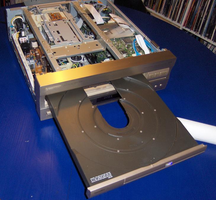

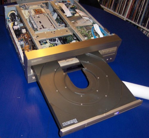

Symptôme du jour:
Je mets le lecteur sous tension, la mécanique du démarrage me fait un bruit inhabituel...
Je ne peux pas vous le décrire mais on sent qu'il y a un truc qui cloche :clindoeil:
- J'appuie sur eject, le tiroir s'ouvre.
- Je mets un LD et referme le tiroir.
Là le tiroir ne se ferme pas comme à son habitude (il ne s'est pas fermé de manière fluide). On aurais dit qu'il se fermait plus lentement...
A cet instant, je me dit que si j'appuie sur lecture, il va se passer quelque chose ne pas net.
PAF... mon instinct ne ma pas trompé...
Le lecteur s'est transformé en essoreuse :mur:
Mon ressenti a été que le LD tournait mais sans être maintenu... :heu:
Bien sûr, il s'arrête, se remet en position de repos et là, l'éjection est impossible...

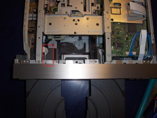

Aïe... je démonte la bête...
Je ne sais pas si c'est le faite de l'avoir déplacé, et d'avoir recentré le LD d'une crotte de mouche mais le tiroir c'est ouvert du premier coup
En cherchant un peu à l'aveuglette, j'en conclut une chose:
Le bloque de lecture c'est mal positionné au démarrage du lecteur
Une griffe est apparente sur le tiroir

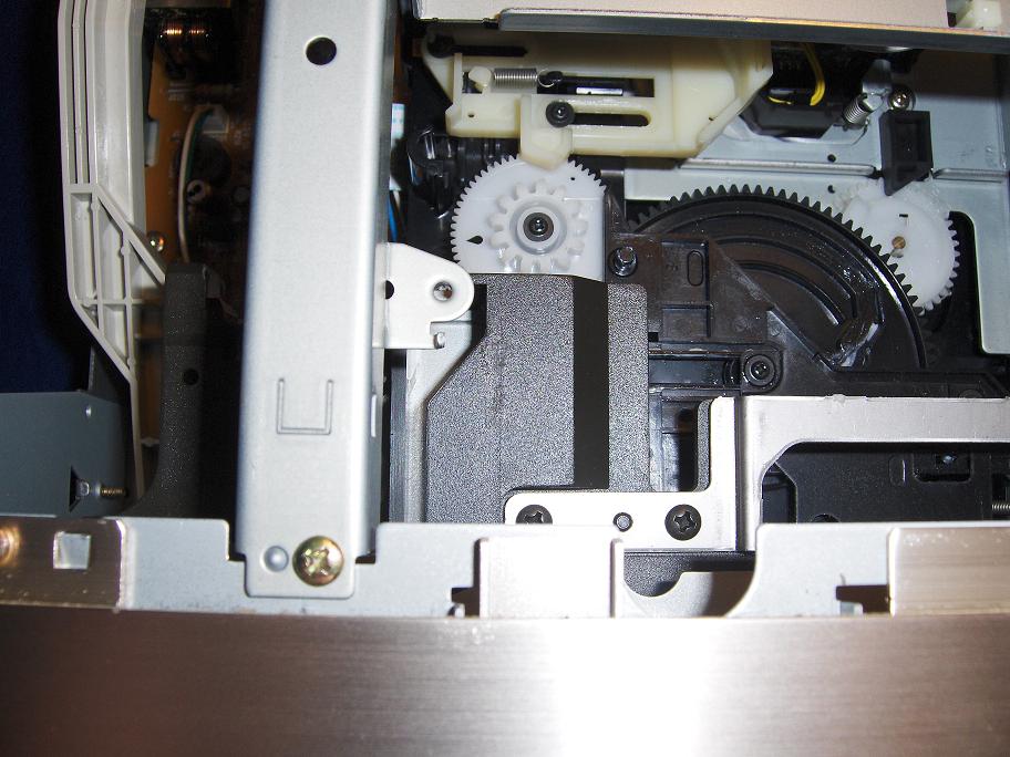

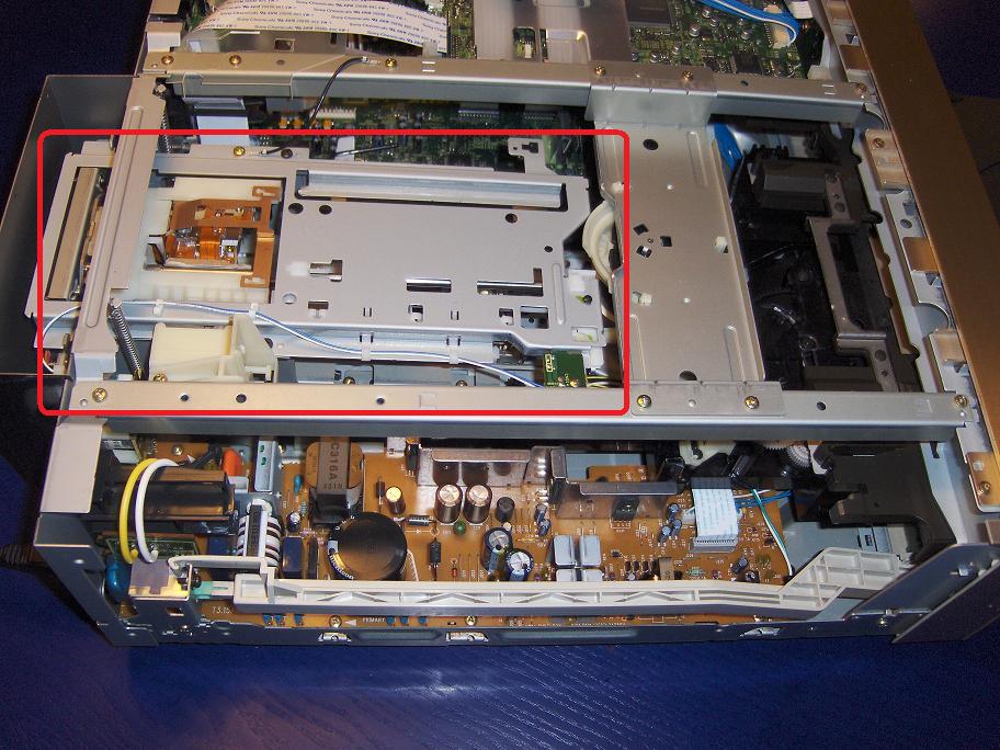

le chti
Messages : 1287
Re: PIONEER 909 ouverture de tiroir impossible
Message par le chti »
Je suspecte ce slot d'avoir été trop bas lors de la fermeture du tiroir
Maintenant je ne suis sur de rien, je ne fais que supposer :clindoeil:

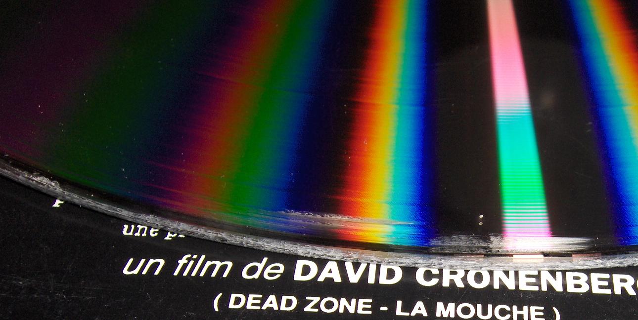

Sinon Scanners a un peu souffert
