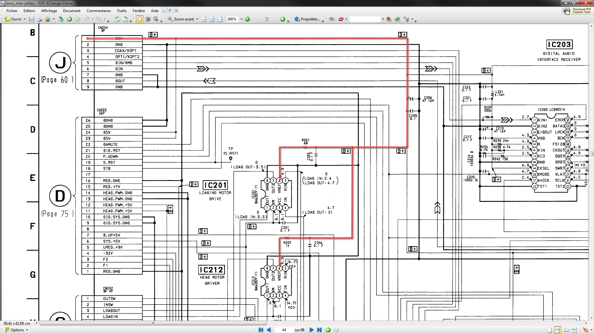

Ton VREF est trop bizarre. Ton +D5V a un problème.
Retire la carte et mesure R201 et R207 en mode ohmmètre.
Soit ton VREF est KO et normal que les deux IC201 et IC212 ne fonctionnent pas bien.
Soit remplace les deux et voilà.

je pense avoir obtenu la reponse, il s'agit de la tension de reference, d'apres les mesures que je t'ai données tu as pu faire un calcul pour t'assurer qu'on obtenait le meme voltage que le VREF constructeur, quand tu disait que si mon VREF etait KO normal que les deux IC concernés fonctionnement mal, si c'est le cas, ça signifie que c'est une de mes Alim R core qui est rincée ?
- jonathanpatate
- Modérateur
- Messages : 2189
Re: JA50ES Problème alimentation plateau
Oui VREF = Voltage REFerence.
Testes les résistances avec le calibre 2000 ohms / 2K.
Ce n'est pas possible que t'es 0V sur la patte 6 (VREF) de IC201 tout en ayant R201 à 68 ohms et un d+5V correct.
download/file.php?id=20601&mode=view
Pour tester correctement IC212, faudrait sortir sur des fils mais comme tu es novice cela va être difficile. Tu devrais la confier à un SAV, sinon je pense que je vais tourner en rond longtemps. Moi j'aurais fait ce que j'ai pu.
En tout cas pour 250 euros, on peut pas dire que c'était un cadeau.
