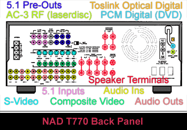

J'ai lu NAD T770; quelqu'un peut confirmer ? :heu:
le chti
Messages : 1287
Re: Les derniers amplis sortis avec connectique AC3 intégrée
Message par le chti »
D'après mon copain gougueulle, oui !
