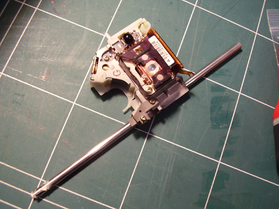

- Pionpion
- Messages : 1517
Re: Pioneer CLD-D515 anomalie E5
Il se peut effectivement que le bloc optique et son support (que je nomme ensemble mobile) pourrait être bloqué au niveau du rail arrondi qui permet à l'ensemble de passer au dessus du disque lors de la phase d'auto-reverse (valable qu'avec un >LD évidement!!), ne démonte pas tout si ce problème survient également avec un CD, le problème est ailleurs !!
Je vois difficilement comment cet ensemble pourrait se déloger de son rail !! A moins que ton lecteur se soit pris des G dans la gueule lors d'une chute !!
Tu vois là, qu'à moins d'y avoir été comme une brute pour déclipser le rail...... Vue du B. Optique dans son rail, il faudrait que tout soit explosé pour mettre le bloc en vrac !! Si malgrès tout, tu veux démonter la mécanique de l'auto-reverse, SURTOUT attention à la manip' du T de raccord du rail supérieur: EXTREMEMENT fragile (je les ai tous pêtés sur mes 515 !!), essentiel au bon "aboutage" du rail circulaire et du rail supérieur !!! Sinon, effectivement ton bloc va buter dessus et adios la face B !!!
Gros plan du raccord à surveiller de très près lors du démontage !! De loin la pièce la plus fragile de tous les lecteurs LD que j'ai pu démontés !!!
Bon courage !!!
Bon courage !!!
