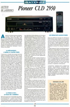

J'ai bien peur de t'apprendre que le CLD2950 est bien meilleur que le CLD2850 et a juste titre, il fut le vaisseau amiral de pioneer vois plutôt :un rapport signal bruit audio de 115dB contre 105dB pour le 2850 ,il a un mode HQ qui réduit le bruit vidéo ,un système autoreverse différent :l'alpha turn pour le 2850 contre le gamma turn pour le 2950 sensé être plus fiable mais surtout la fameuse sortie S-VIDEO ou Y/C certain te dirons qu'il n'y a pas de différence par rapport au composite ,je crois quant même que la sortie S donne une meilleure image ,le 2950 lit les disques avec une partie audio analogique et je ne suis pas sur que le 2850 ait cette compatibilité enfin pour avoir eu un 925 et un 909 (qui sont tous deux des haut de gammes )je peux te dire que le 2950 a une image beaucoup plus naturelle puis quel look ..
Je te confirme pour le S-Vidéo, c'est de meilleure qualité puisque le signal vidéo est divisé sur plusieurs broches là où le composite fait tout passer par une seule broche (c'est le pire imaginable ).

Donc les différences notables c'est :
- La qualité supérieure des circuits du 2950
- la lecture analogue
- renouvellement de la mécanique de l'autoreverse
- je sais pas quoi d'autre LOL
