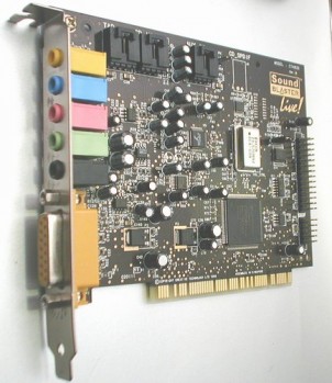

sinon j'ai gardé ma hauppage wintv pro qui me servait à deschtroumpfer une chaine privée
, on peut en trouver sur ebay à 10€
avec une carte sound-blaster live pour l’acquisition audio: pareil pour moins de 1O€
