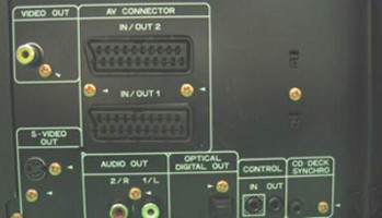

- A la vue de mon matos, comment brancheriez-vous le système car, l’ampli est principalement en HDMI alors que le Pioneer 2950 n’est qu’en analogique ?

bonsoir moi j'ai branché mon CLD-1950 en composite et je sors en HDMI :pouce:

Pour mieux comprendre pourquoi le conserver, il faut sortir le son en optique (ou en coaxial mais je ne crois pas qu'il y en a sur le 2950)! :love:

Bon, j'ai acheté un câble optique.
Maintenant, je me demande si je dois connecté le Pioneer 2950 à l'ampli qui, d’après ce que j'ai compris gère automatiquement l'upscale, ou par mesure de sécurité, le connecté au lecteur Blu-ray qui lui aussi doit gérer l'upscale.
