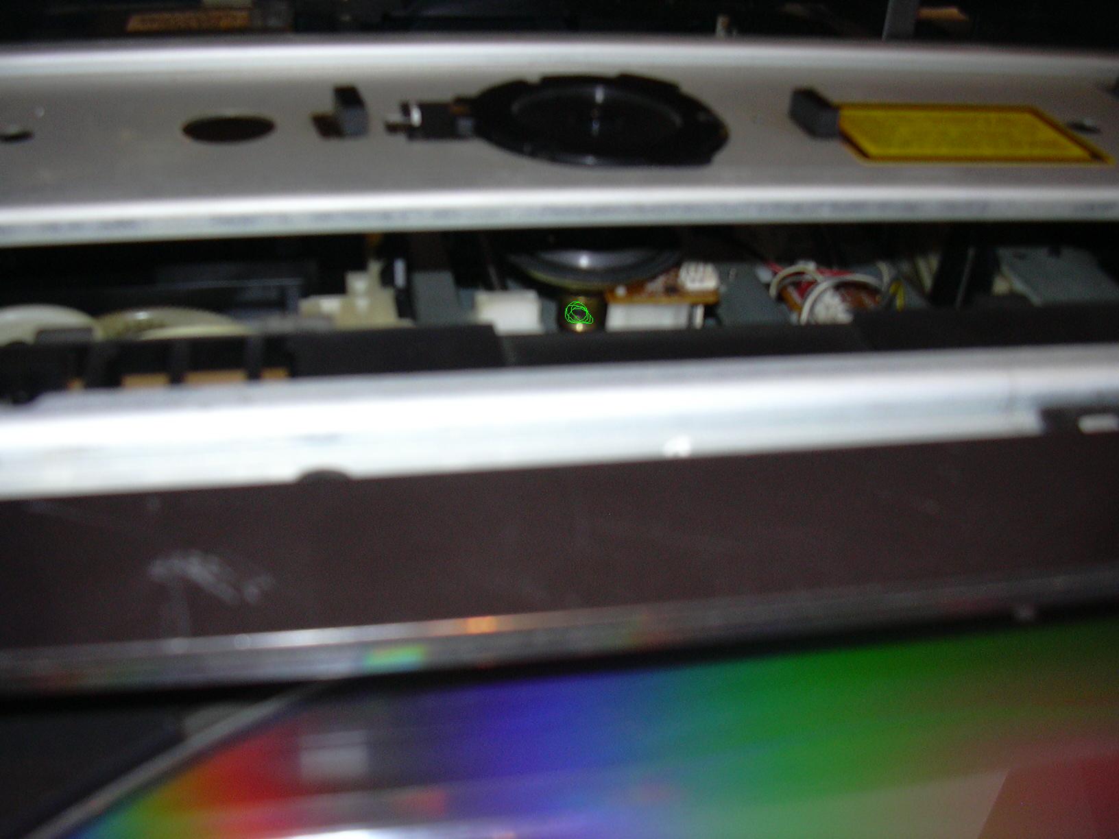

pour ce qui concerne le moteur d'entrainement du disque , il a en fait pris un choc pendant le transport et le support disque qui est fixe sur l'axe du moteur est descendu et vient frotter contre la partie fixe .
sur la photo j'ai reperé en vert la petite vis a tete hexagonale qu'il faut desserer afin de remonter le support a peine pour qu'il ne frotte plus ( moin d'un millimetre ) et resserer cette vis
