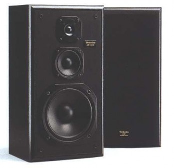

je me permets de vous faire part de ma modeste expérience concernant une restauration d'enceintes
donc voila, j'ai ceci qui traine à la maison:
malheureusement le plaquage se décollait, du coup, j'ai pris mon courage à 2 mains et je me suis décidé à m'occuper de ces :grr2: d'enceintes
suite au prochain message avec les photos du decollage du plaquage :clindoeil:

bon la suite:
apres avoir retiré tout le plaquage bois, l'enceinte se retrouve toute nue
ça en fait des morceaux:
demain achat de ce petit produit en coloris noir:
la suite au prochain numéro :clindoeil:

c'est tout à fait ça stag, mais je te rassure je suis très bon pour le collage du film vinyl, on ne verra rien du tout :clindoeil:
en fait le plaquage avait des coups, bref il se décollait et il en manquant des bouts

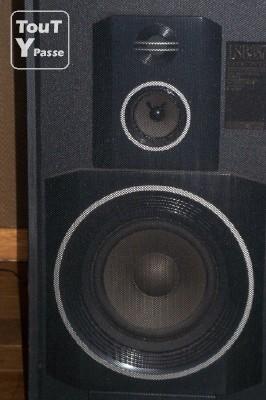

je tiens juste à vous dire que ce n'est pas la 1ere paire d'enceintes que je refais
enceintes Avant modif et restauration:
enceintes apres la modif:
détail concernant la modif (ajout d'un tweeter à dome) directement fixé au cache en plastique:
le gain au niveau des aigus est plus que considérable :love:
une écoute chez moi pourrait vous donner un aperçu :clindoeil:
