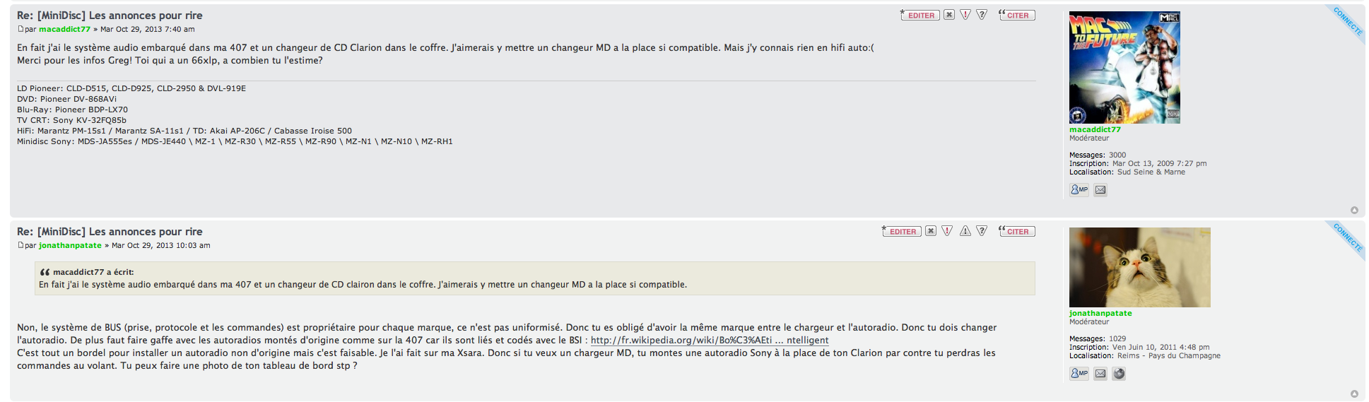

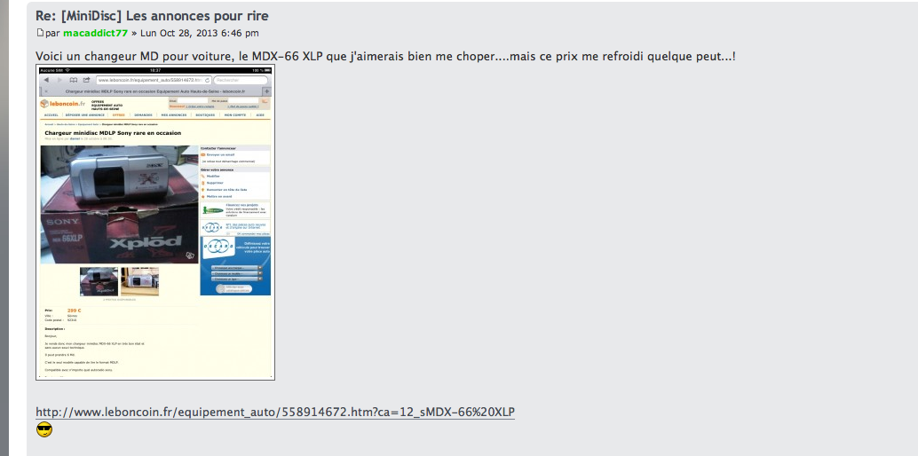

Alors pour résumer j'ai trouvé une annonce pour un changeur Minidisc de voiture Sony MDX-66XLP que je trouvais trop cher à mon goût (299€ d'occasion)

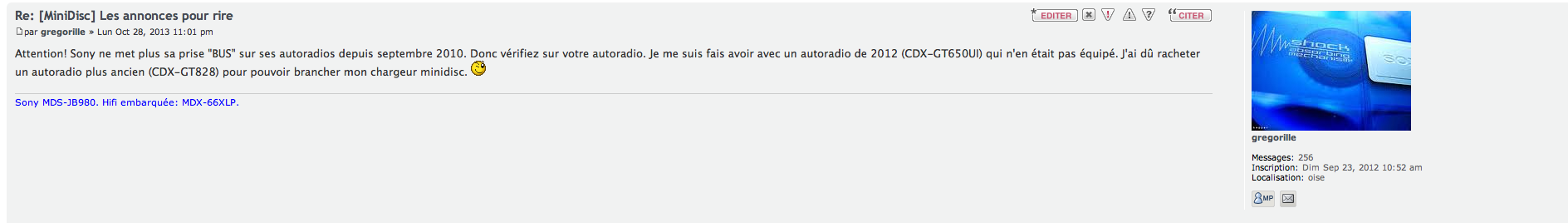

C'est alors que Gregorille et John, me donne alors quelques conseil pour implanter ce type de matériel dans mon véhicule (Peugeot 407) qui est déjà équipé d'un système audio intégré visiblement de la marque Clarion. En fait, dans mon coffre j'ai déjà un changeur de CD, et j'aimerais le changer pour un changeur Minidisc.
Voici les copies d'écran: En réponse à la demande de John, voici une photo d'une partie audio identique à celle qu'il y'a dans ma 407:

Donc ta voiture est équipée d'un BSI, çà se voit à "l'affichage déporté" = tu n'as pas d'afficheur sur l'autoradio lui-même, c'est l'ordinateur de bord qui affiche les infos de l'autoradio en même temps que les siennes (consommation/heure/température/etc...). Donc tu perdras çà aussi bien sur, mais je pense que tu t'en doutais. Ce n'est pas grave puisque les autoradios classiques ont leur propre afficheur. Encore heureux
Par contre l'ordinateur de bord tu le manipules avec les boutons de l'autoradio ou pas (je vois une croix au centre avec un menu) ou c'est juste pour régler les options radio ?
