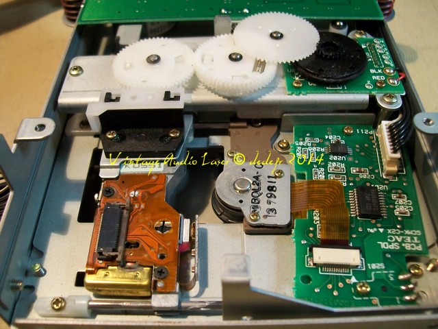

j'ai récupéré une platine minidisc : Tascam MD 801 MKII, la voila en photo :
le problème :
je lui donne un minidisc, il le prends, mais la rotation du disc ne se fait pas, puis au bout de 10 secondes il éjecte le minidisc et indique sur l'afficheur : Servo error !

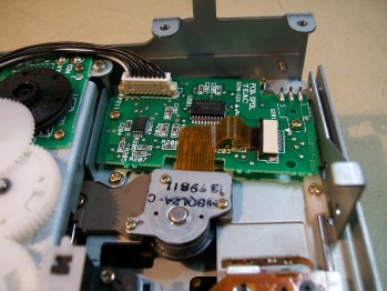

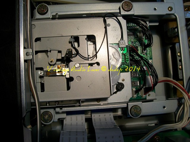

merci, je rajoute deux photos de la mécanique, il se peut qu'elle se trouve aussi dans les platine TEAC
si il faut d'autres images, dites-le :pouce:

A la tentative de lecture le bloc optique tente-t-il de faire son focus (lentille qui monte et descend) ?
Évidemment faut se débrouiller pour lui faire avaler le chariot vide pour observer ou se faire un MD de test sans disque dedans.
Possèdes-tu un lasermètre, oscilloscope, multimètre, capacimètre/ESRmètre ?

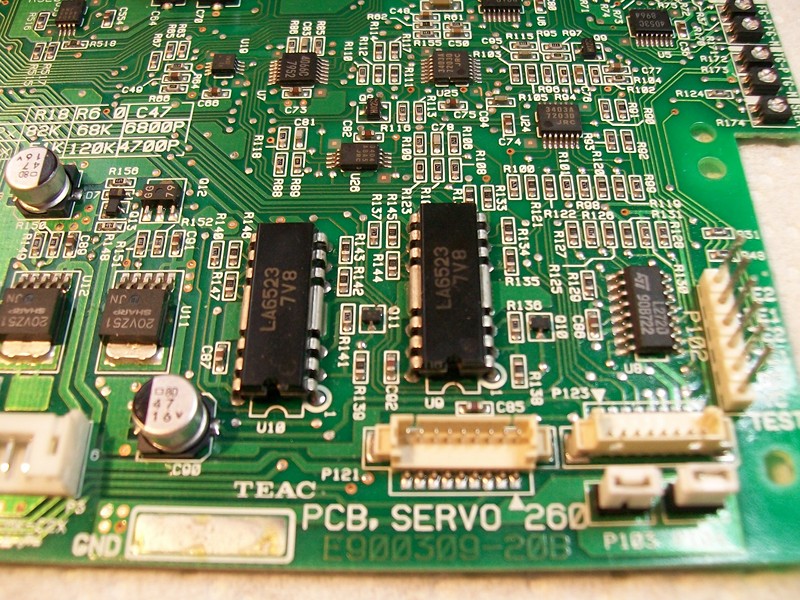

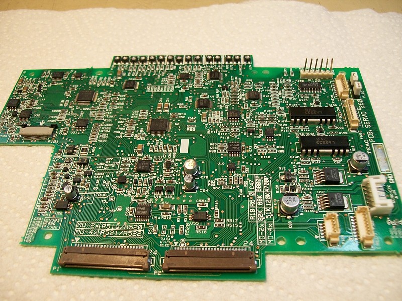

Fait des photos nettes en HD de la carte RF/Servo = carte sous la mécanique (recto + verso).
Après on avisera...

oui, c'est facile de faire rentrer le chariot, la lentille fait bien la montée et descente pour le focus !
je n'ai pas d'apn pour faire des photos en HD . . . juste un petit kodak 8.2 M de pixels
j'ai un oscillo, ESR mètre, module de provenance chinoise, capacimètre de chez PROMAX, et biensur, un multimètre, mais pas de laser mètre . . .

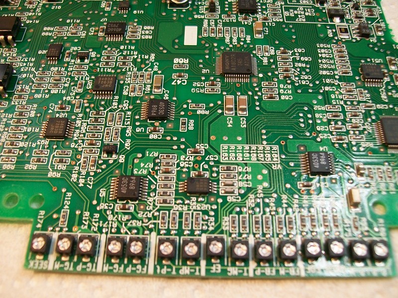

les photos
à suivre . . .
dedefr
Messages : 32
Re: Tascam MD 801 MKII
Message par dedefr »
la suite
c'est ce moteur qui ne tourne pas . .
voila, je ne peut faire mieux en qualité

Bon déjà on peut dire que quelqu'un à déjà refait les réglages dessus (en bien ou en mal pour le moment on ne sait pas). Car sur le coté "pistes" de la carte RF il reste des résidus de soudures sur les points de test (FE-/ABCD...) Peux-tu les énumérer il y en a que je n'arrive pas à lire ?
Tu en sais quoi de son passé à cet appareil ?
Si tu n'a pas de lasermètre ne touche pas aux potards suivants : LP-R et LP-W (= réglage puissance laser en lecture et écriture). Tous les autres se règlent à l'oscilloscope ou au multimètre si besoin.
Donc on a une CXA1861R et une CXA1602R ( je n'ai pas trouvé le datasheet mais visiblement intégré sur le discman D-311 disponible ici : http://elektrotanya.com/sony_d-311.pdf/download.html = IC de gestion FOCUS + SLED + TRACKING ). Donc je suppose que la 1861R est le RF AMP / SIGNAL PROCESSOR.
Entends-tu un bruit bizarre que vient de la lentille quand elle cherche le disque ? Tu peux entendre ce bruit à 55m45s dans cette vidéo : https://www.youtube.com/watch?v=hYrZu9wtROU

jonathanpatate a écrit :Bon déjà on peut dire que quelqu'un à déjà refait les réglages dessus (en bien ou en mal pour le moment on ne sait pas). Car sur le coté "pistes" de la carte RF il reste des résidus de soudures sur les points de test (FE-/ABCD...) Peux-tu les énumérer il y en a que je n'arrive pas à lire ?
alors, il y a :
FBIAS
FE
VC
SKEN
GND
il a fait parti d'un lot de deux, ce minidisc et une platine DAT, qui est d'ailleurs revenue à la vie !
je n'ai touché aucun règlage, vu que je ne connais pas, alors, pas touche !
il n'y a aucun bruit . . .
de plus, je ne suis pas équipé de fer à air chaud, donc, si il faut dessouder, ben je ne peux pas . . .
