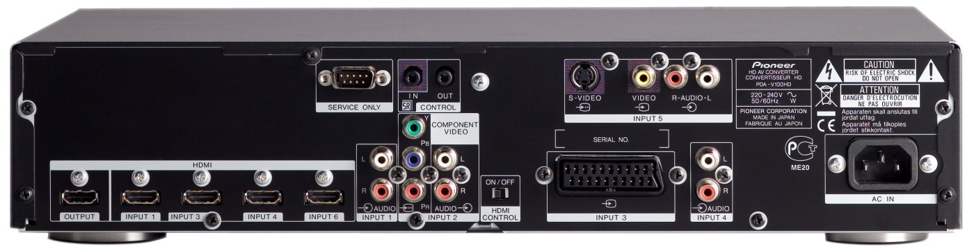

Pour améliorer la lecture des appareils Laserdisc et VHS ainsi que tout autre type de vidéo analogique je conseille vivement un convertisseur Péritel vers hdmi. J'en ai un depuis 2 mois je me demande comment j'ai pu vivre sans, surtout depuis les grands écrans plasma et led qui sont impitoyables pour les sources analogiques. Avec les laserdisc l'accéléré des LD CLV est grandement amélioré, pareil pour les ralentis des VHS. Les problèmes de sautes de couleur, de tremblement de l'image (VHS) ou de synchro disparaissent également c'est vraiment top ! Prix env. 90 / 100€ pour un conv. péritel Ntsc / Pal / Secam vers hdmi avec upscaling maxi vers 1080p.

d'ailleurs mon ampli Harman kardon AVR-255 a la fonction upscale au pire j'ai 2 pioneer PDA V100

+1 pour le PDA-V100 et je compte bien l'utiliser avec mes trois lecteurs LD's en plus y a des connecteurs HDMI ce qui me permets d'y connecter ma Netboxryo_s a écrit :je suis entierement d'accord sur ce point

Pour ceux qui utilisent déjà ce type de matos, vous avez des modèles à conseiller ?
Marques et modèles ?
Avec une petite image si possible...
Je suis également très intéresse pour coller ça sur mon 909 et mon scope si vous garantissez une amélioration de l'image

J'ai le Pioneer PDA V100 et j'en suis ravi .
Un petit descriptif
http://www.pioneer.eu/fr/products/archi ... /page.html
En plus cela s’intègre super bien avec leurs Blu Ray http://www.leboncoin.fr/image_son/655427830.htm?ca=12_s
Mieux il y a le Scaler Optoma HD3000 on en avait parlés
viewtopic.php?f=14&t=1498&p=21275&hilit=upscale#p21275

Bon ben ce PDA V100 semble faire l'unanimité
En plus j'ai quasiment que du Pioneer donc il va se sentir à l'aise avec ses cousins
Merci de vos réponses !

Donc moi j'ai mon CLD-2950 en Y/C ,mon magnétoscope en péritel ,ma Wii en composante tous ce petit monde en 1080I et mon Toshiba ep30 en HDMI en 1080P .

je me laisserai tenter par un second Pioneer PDA-V100 exclusivement réservé à mes platines CD/MD et K7 !
je m'explique !
mon idée est d'y connecter tout ce petit monde en analogique puis depuis le PDA-V100 en HDMI audio !
est ce que cette configuration rendrai encore meilleure la qualité du son ???
ou est ce que cela ne changerai rien ???

Aucune raison que ça améliore quoi que ce soit, à mon avis, mais je me trompe peut-être.

Pour tes CD et MD il faut sortir en optique ou coax et attaquer un convertisseur N/A (DAC) qui sera + à même d'effectuer la conversion que tes lecteurs via leurs sorties analogiques; aucun intérêt pour les K7 (elles sont analogiques et dépendent de leur état, de l'enregistrement et du lecteur).
CD/MD -> numérique -> DAC -> ampli (inutile de repasser par le PIO, à la limite cà va dégrader le signal).
A prix corrects tu as le TEAC UD-H01et le CAMBRIDGE DACMagic 100.
