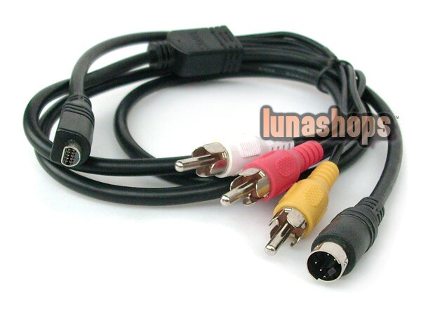

Le câble que tu utilises sur ton caméscope, c'est dans ce genre là ? On est plutôt dans la prise propriétaire Sony. Peut-être que les articles ci-dessous par Wikipédia pourrait apporter des réponses à tes interrogations sur les différences entre YUV et S-vidéo.

Non ce n'est pas ce câble celui-ci va vers composite + audio , les miens vont vers composantes et il y a un câble audio stéréo séparé. Par contre je remarque que sur les caméra il est indiqué Component out et non S-Video comme je le pensais... Donc si tu as raison, que les 2 branchements ne sont pas compatibles sans conversion, ce que je commence à penser, je vais plutôt chercher sur AliExpress un convertisseur S-Vidéo input vers hdmi sur le même principe que mes convertisseurs péritel et composite vers hdmi, j'espère que ça existe !
