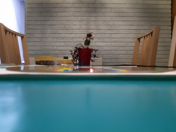

Examen du disque en attente d'intervention. On dirait un couvercle de casserole...

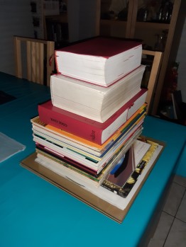

Installation du disque entre les deux feuilles de verre.

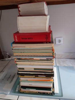

On pose 5 kgs de livres en répartissant le poids sur tout le disque.
Et voilà ce que ça donne après 9h...
J'ai testé le film une première fois et j'avais du cross talk en fin des deux faces. Passé une journée plus de cross talk en face 1 et encore un peu en face 2. Je laisse passer une journée de plus en ajoutant du poids et ça devrait le faire.

Après deux jours de pressage le disque est bien redressé sauf une inclinaison convexe vers la face 2. Je déplace le poids vers cette zone pour tenter d'aplanir correctement le disque.
On va voir si je parvient à dégager le cross talk en toute fin de face 2...

Suite de l'expérience:
Le pressage continu pendant quelques jours n'a pas permis de redresser le côté voilé en face 2, malgré une augmentation progressive du poids appliqué.
J'ai donc tenté une technique décrite sur LDDB qui consiste à chauffer légèrement le disque avec un sèche cheveux avant de le remettre en presse.
Après quelques minutes le disque prend une forme concave légère, ce qui permet de penser que la chaleur peut avoir un effet.
J'ai remis le disque en presse pour voir, mais je pense qu'il refroidit trop vite pour que cela ait vraiment un effet correcteur définitif.
Je pense revenir à un pressage sur plusieurs semaines et voir si cela évolue...
La chaleur n'a pas donné grand chose. Le disque se déforme mais refroidit trop vite, comme je le pensais. Résultat: il revient en position initiale rapidement et le voilage prononcé persiste.
Conclusion: seul un poids uniforme et conséquent sur le disque fonctionne.
J'en ai donc ajouté :
Depuis 10 jours le disque est sous cette masse et le voilage se corrige petit à petit. Je devrais donc, avec beaucoup de patience uniquement, le dévoiler complètement d'ici quelques jours encore.
J'ai de nouveau testé le disque. Le cross talk de la face 2 s'estompe petit à petit.
