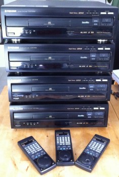

Sinon tu as la solution ci-dessous c'est impeccable pour regarder un film en CAV (exemple star wars The definitive collection )
Bon j'avoue que je n'ai jamais testé ....

Cela me fait toujours mal de voir des tours avec des lecteurs empilés comme ça, surtout des auto-reverses ! Le chassis risque pas de courber et d'affecter l'équilibrage d'un grand disque tournant à haute vitesse ??!Little-titi a écrit : mar. 15 nov. 2022, 19:11 Sinon tu as la solution ci-dessous c'est impeccable pour regarder un film en CAV (exemple star wars The definitive collection )![]()
Je suis perplexe...
Je ne m'autorise qu'un appareil léger sur un lecteur simple face. Jamais je ne poserai quelque chose sur un autoreverse...
J'imagine le poids total de 8 X0, 2 tours de 4 parce que une de 8 faut atteindre le plus haut et je ne parle pas de la charge subie par celui du bas, et puis s'il tombe en panne, et le câblage..??
4 piles de 2 serait plus raisonnable (faisable ?) mais là c' est la largeur qu'il faudrait gérer...
8 X0 !!! Tous les jeux de câbles octuplés !!! Faut avoir un ampli bien fourni en entrées (ca existe au moins ?) ou une centrale de gestion audiovideo ! Et le budget !!!
8 X0 !!! Des tours de lecteur LD !!!...
Je vais défaillir....
