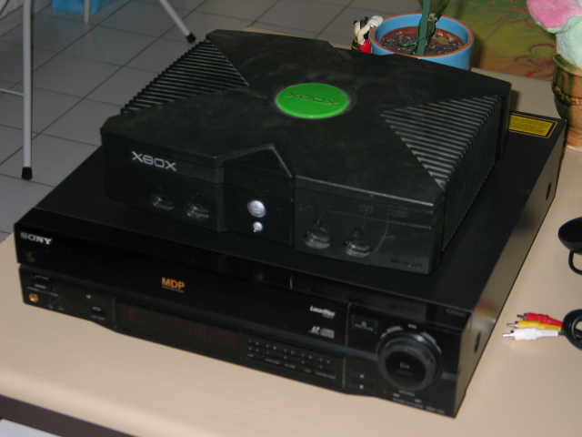

Salut,
Mon projet, intégrer une Xbox, dans la carcasse d'un lecteur de Laserdisc Sony MDP-333 (pour ceux qui crieraient au scandale, je précise que ce lecteur d'entrée de gamme était HS).
Le but ? Faire plus joli pardi !
C'est ce montage, qui m'a donné l'envie :
http://gueux-forum.net/index.php?showtopic=79185&st=0

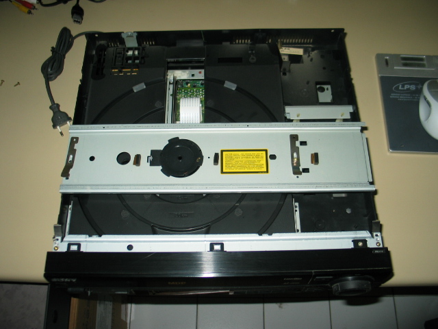

Ce soir, démontage du Sony, "vidage", découpes, et essai d'intégration d'un lecteur DVD de PC.

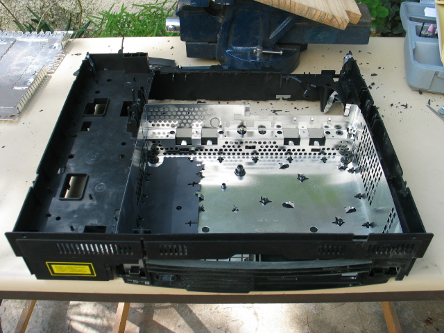

Bon, après études et études, et essais, et re-études d'intégration de l'ensemble des éléments; je me lance dans de gros découpages (vive le Dremel).
Je manquais de temps pour ma réalisation; j'ai posé deux jours de RTT (vive le RTT), aujourd'hui et demain, pour avancer et j'espère finir.
J'ai commencé tôt ce matin, là je fais une petite pause; je vous posterai quelques photos.
Pour le moment, tentative d'intégration de la carte mère de la xbox (découpage du Laserdisc).

Bon, ce matin, j'ai réglé le problème du lecteur de DVD.
Un support de PC fixé sur le support qui maintient le LD pour la lecture, 4 vis à tête plate, et le tour est joué.
Cet après midi, j'essais d'attaquer l'affichage et les ports manettes.
Pour les ports manettes, pour ne pas à avoir à souder 40 fils, je crois que je vais me contenter de ne faire sortir que les petits câble qui servent pour l'arrachement de câble (ceux qui connaissent la xbox, comprendront).
