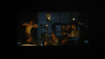

L'upscale du projo est pas mal mais ca bruite un peu quand même:
retrogeek
Messages : 798
Re: Un scaler et le LD réssuscite!
Message par retrogeek »
Le bruit des vagues ? Pointbreak ?... :lol6:
Ton image ne m'a pas l'air si mal...
Tu as joué avec les paramètres ampli/projo ?
Messages : 577
J'avoue que je suis pas mal biberonné au BD du coup, être à 2m pour une base de plus de 3m avec une source pareille ca change pas mal des habitudes. Je n'ai rien touché, le composite direct dans le projo.

Après, en letterbox, côté artéfacts, c'est forcément un peu moins visible comme ci-dessus.

Après c'est clair que 3m de base pour 2m de recul avec comme source un LD ça doit te changer...
En plus objectivement Point Break je l'ai aussi et c'est un de mes LD que je trouve le moins bien pressé...
Effectivement dans mon cas le scaler m'as beaucoup beaucoup aidé...!
Messages : 577
Merci pour ton retour. Et oui, en effet, on ne peut pas dire que ce soit un modèle du genre.
Je pense aussi que le scaler du BenQ n'est pas optimal pour une source entrelacée. Par contre avec un Kramer au milieu c'est très nettement meilleur, testé et approuvé. Dans mon cas, le compromis est de limiter à 2m10 de base et ca se regarde très bien.
