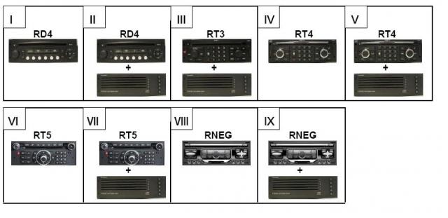

macaddict77 ton autoradio est un RT3 (Radio Télématique 3).
Donc oui connecté à un BSI en réseau CAN .
je ne connais qu'un système pour y adjoindre une entrée jack et aussi une prise USB pour les MP3 et une prise Iphone/pod (avec câble prolongateur) c'est l'USB BOX .
Par contre si tu as un changeur CD il te faudra le démonter en fait tu ne peux pas avoir les deux :mur:
C'est assez simple à poser et son prix est 197,01 € Ttc :mur: ouaip la ça fait mal.
Je joint les types d'autoradio PSA .
J'ai trouvé ça qui m'a l'air sympa
http://cgi.ebay.fr/AUX-Adapter-Interfac ... 528wt_1139

Oui car ces interfaces "émulent" le chargeur CD optionnel. Sauf que si il y est déjà...ben la place est déjà prise sur la prise LOL. D'autant que sur les forums certains ont du passer un coup de valise pour se faire ajouter l'option "Chargeur CD" dans la config BSI. :sifl:
Opération gratuite ou payante selon les centres, à moins d'avoir un bon entourage.

J'avais l'USB box sur mon ancienne 207 HDI. Ça marchais bien.
Le changeur CD dans le fond du coffre, je m'en sers jamais! Il peut sauter a l'aise.
Mais bon 200€ la dedans...je sais pas! Je vais y réfléchir.
Merci pour ces conseils!:)

papynard a écrit :macaddict77 ton autoradio est un RT3 (Radio Télématique 3).
