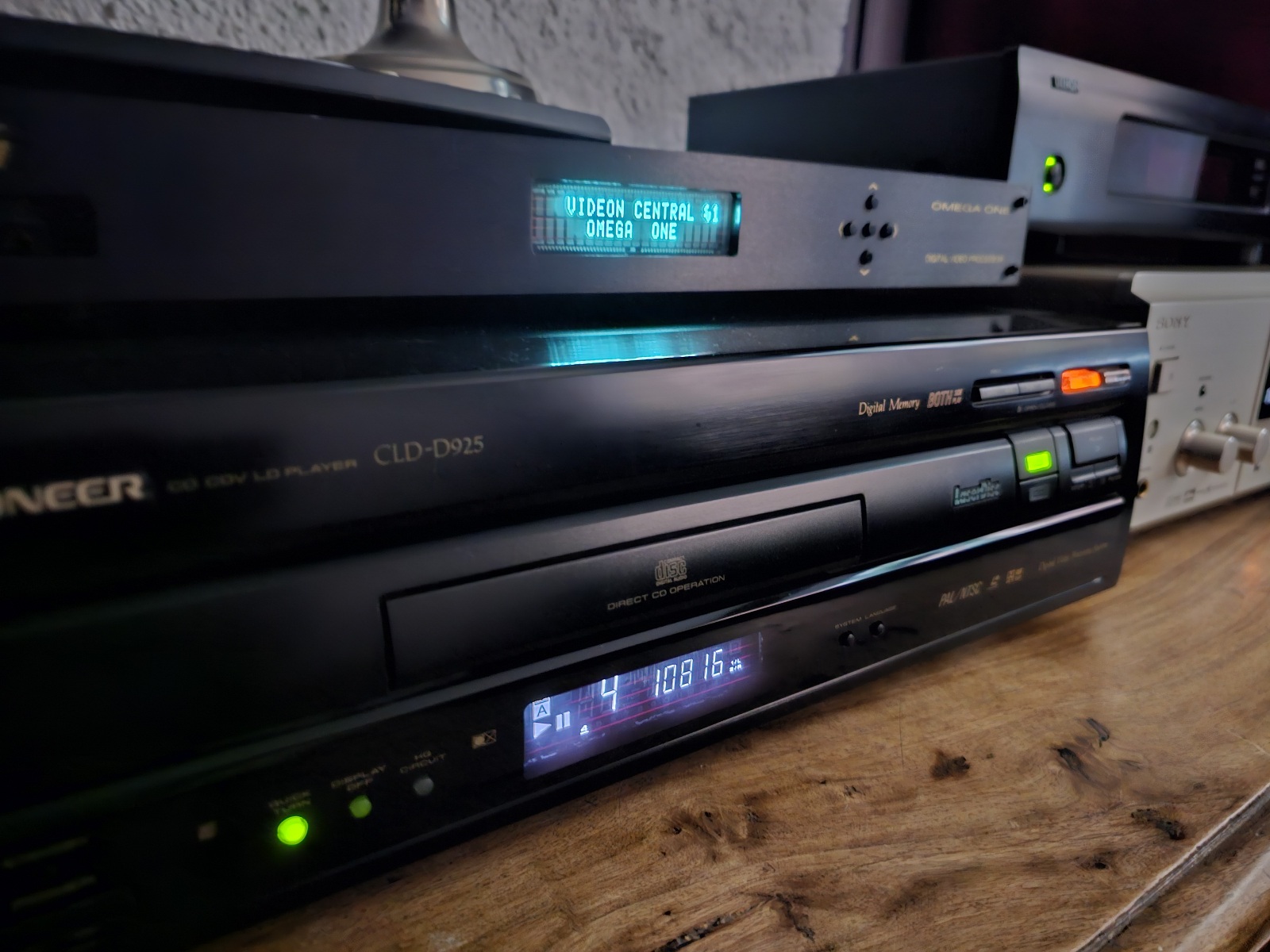

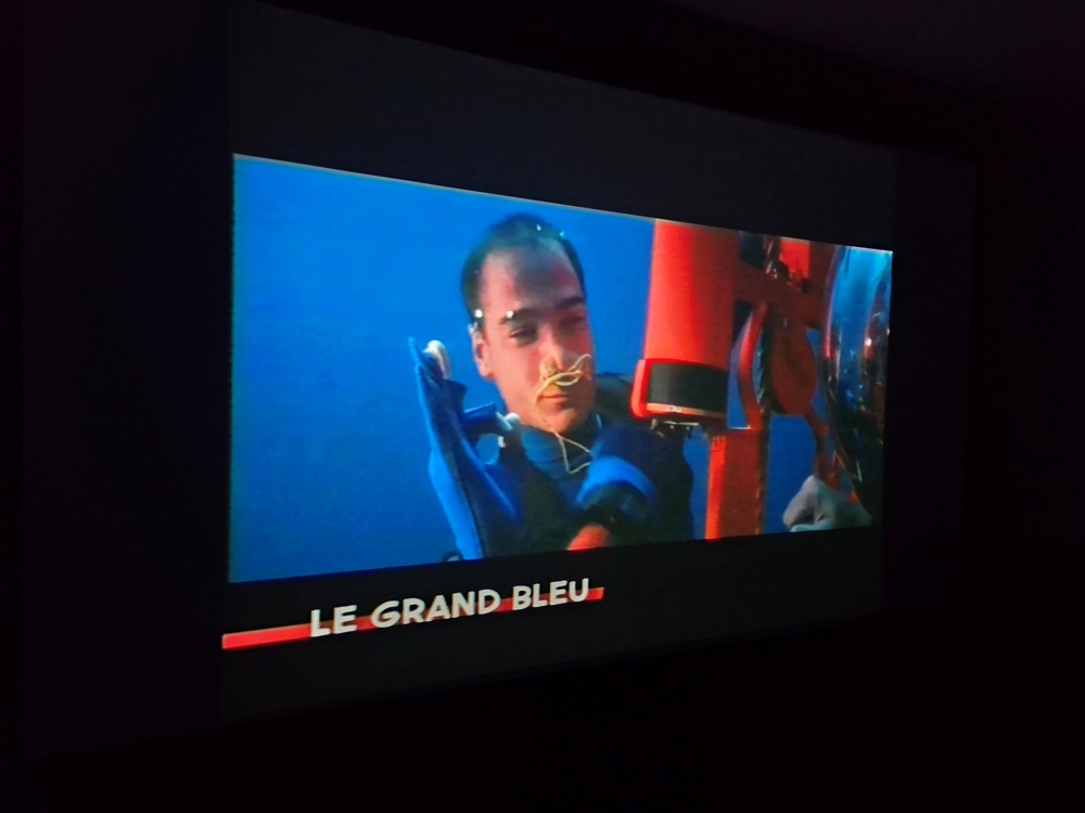

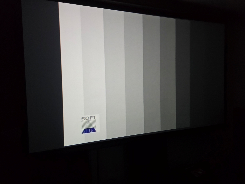

Un autre test avec un scaler Omega One, de 2001, aux multiples entrées. Il n'y a pas grand chose à son sujet. hormis un article ici :
https://hometheaterhifi.com/volume_8_4/ ... -2001.html
Le lecteur est branché en S Vidéo sur le scaler....j'ai testé en composite mais j'obtiens du léger bruit vidéo sur les mires du laserdisc Pal des Années Laser. De plus, j'ai l'option pour corriger l'YC.
J'utilise la sortie YUV de l'Omega One pour arriver sur le convertisseur HDMI Denon en 1080p.
Le résultat est vraiment très bon.
Une photo à titre de comparaison avec mon post initial.
Et quelques autres photos.
