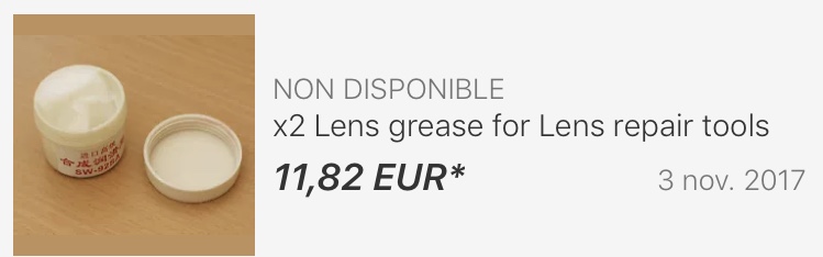

macaddict77 a écrit : ven. 14 sept. 2018, 23:59 Une des maladies des 909/919!
Le bloc optique ce heurte à un problème de "rail". Les glissières sont à démonter, nettoyer et regraisser.
Faire très gaffe au démontage et remontage. La graisse à employer doit être spécifique.
Désolé de faire revenir d'entre les morts ce post mais la grausse en bombe (pour roulement a bille) passe aussi bien comme graisse pour bloc optique ?
J'avais un petit sousis en face b avec mon 909 et j'ai utilisé de la graisse blanche "spéciale condition extrême" en bombe de la marque GS27 TECHNICS et ca marche plutôt bien
