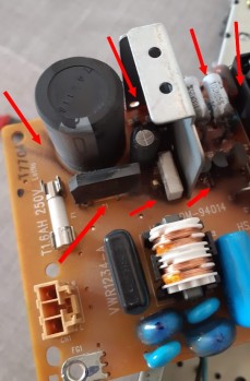

Bonjour à tous et toutes ,et plus précisément aux spécialistes platines LaserDiscs .
Tout d'abord ,je me présente ,étant novice sur le site .Je suis à la retraite depuis 6 ans ,et je tente avec plus ou moins de succès ,des réparations de divers matériels électroménagers ,Hifi , et bien d'autres ...
Je tente aujourd'hui une réparation sur une platine LaserDisc Pioneer CLD S310F et je viens chercher auprès de vous spécialistes ,une éventuelle aide à mon problème .
Cette platine ne fonctionne plus ,aucuns voyants ou d'affichage .Après démontage ,je constate que la carte d'alimentation comporte des traces importantes de fumée sur une moitié du circuit primaire .Le fusible est resté OK !!
Traces de fumée qui partent d'une extrémité du fusible et va jusqu'à la base de ce que j'appellerai un relai (D2T6A /762N )
Après nettoyage au pinceau de toute la zone ,je pensais trouver des condos ou des résistances "cramés " ,mais rien d'évident
J'essaies de joindre à ce message quelques photos si je réussis à les déposer
Merci pour un début d'information Svp !
Cordialement Bernard P (Nard69)

Les traces noires c'est de la suie de poussière qui s'accumule depuis des années sur les composants qui chauffent. C'est habituel.
Ce n'est pas la cause du problème. Probablement le petit condensateur C12 derrière le MOSFET Q1 qui est sec et qui empêche l'alim de se lancer.
Attention au secteur avec ces alims !

Bonjour et merci jonathanpatate.
Effectivement ,c'est ce que j'avais pensé pour l'échauffement de la poussière accumulée avec le temps ,qui aurait provoqué cette suie ,faisant penser à un "court-circuit " d'un ,ou plusieurs composants .Cela m'a été suggéré par un réparateur télé .
Mais pourquoi est ce limité à une moitié de la zone primaire ?? Cette zone chauffe t'elle beaucoup plus que le reste de la carte ,qui , elle n'est pas "poussiéreuse " ?
D'autre part ,pouvez vous me confirmer ,n'étant pas très à l'aise avec la conversion de capacité des condos :
J'ai dessoudé justement le condos C12 marqué (400v 1 uF ou1µF ) pas très lisible sur le condos ,mais je pense que 1uF et µF c'est la même valeur ? !
et je trouve avec le" fameux appareil chinois " une valeur qui me semble très faible ( 952pF ),voir photo ,merci de me confirmer SVP
En attendant une réponse ,c'est sympa à vous de vous intéresser et m'aider à résoudre mon problème .
Cdlt Bernard P (Nard69)

Le fait qu'elle soit plus sale au primaire provient des champs électriques et magnétiques du secteur 230V 50Hz puis 325V 100Hz redressé qui attire plus la poussière sur les pistes et les composants.
Pour les conversions Farad : https://www.convertworld.com/fr/capacit ... farad.html
Oui uF et µF c'est pareil.
Les 952pF relevés paraissent très faibles. Pas de valeur de l'ESR mesurée ?

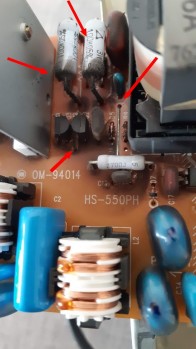

Donc , je devrais remplacer ce condos qui semble HS ?? voire aussi d'autres aux alentours du côté du secondaire que je suis entrain de dessouder et contrôler .
J'en ai trouvé un vers l'extrémité où se connecte la nappe via la carte principale ,qui serait aussi HS ,à en juger avec mon "p'tit testeur chinois "
Une autre question : Pourquoi l'ESR ne s'affiche pas dans la mesure de ce condensateur ,alors que sur d'autres ,il s'affiche bien ??

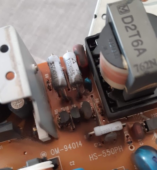

Sans connaitre le schéma de cette alim, dans le doute et vu le prix d'un chimique, il n'y a qu'à le changer (prendre un 105°).
Pour l'outil de mesure, la question qui est posée est celle de sa fiabilité et sans référence bien qu'on ne peut pas être catégorique, l'absence de mesure ESR introduit le doute. Jonathan a raison: j'en ai un de conception plus récente qui perd les pédales avec des valeurs inférieures à environ 80p. Ces engins sont très pratiques mais leurs limites ne sont pas (ou mal) documentées ...
ps: D2T6A n'est probablement pas un relai mais un transformateur qu'on fait fonctionner dans un mode particulier (design appelé flyback).
